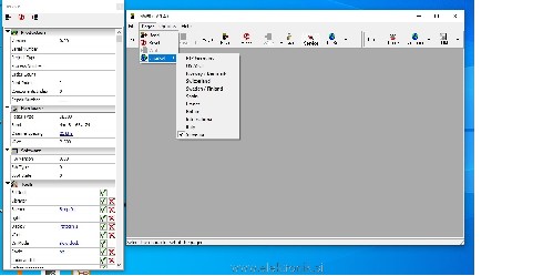

PrispevekObjavljeno: Sre Jul 01, 2020 6:29 am    Naslov sporočila:   Odgovori s citatom
A se ti sploh instalira v računalnik, ali potem javlja napako?
Žal nimam pozivnika, da bi poizkusil programirati. Meni s tale program normalno instalira na windovs10 in, ko klikam po menujih, se tudi odpirajo in mi pač napiše, da ni komunikacije s pozivnikom.

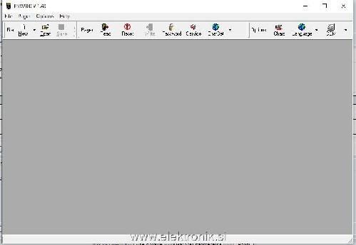

PrispevekObjavljeno: Sre Jul 01, 2020 9:35 am    Naslov sporočila:   Odgovori s citatom
Imam Win10, 32 bitni. Meni se instalira brez problema. Menuji mi delajo normalno. Še slovenšcino lahko izberem. Programiranja pa, žal, ne morem poizkusiti, če deluje.
Verjetno nekaj tebe heca.......
