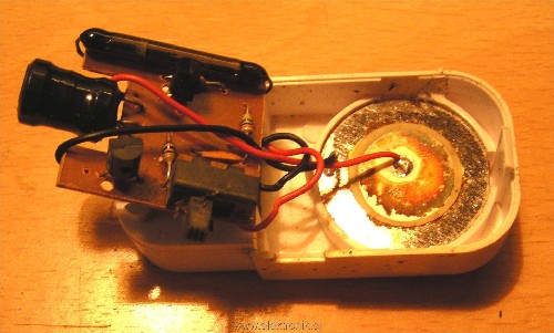

Veži dušilko zaporedno s piskačem! Ne rabiš nobenega H mosta.
Kitajski alarm z reed relejem ima tako narejeno in se dere na na 4,5V ko vrag.

Branko pozdravljen,
He, he sem prejle našel ravno tako stvar. Nisem prepričan, da je tisto dušilka oz je vezana samo zaporedno. Zadaj na tiskanini je še ena "packa". Bom zadevo poskusil prerisati pa izmeriti kaj daje ven.

Se mi zdi, da je ta "dušilka" autotransformator, ker ima tri žice navzven.
Točno, tisto je avtotransformator. Frekvenco ca. 2khz generira tista packa. Transistor S8050 pa "fura" transformator.
Aktiv.: 32.99
PrispevekObjavljeno: Sob Jun 27, 2020 7:24 pm    Naslov sporočila:   Odgovori s citatom
Uporabi piezzo, avtotrafo in S8050, namesto "packe" pa tvoje vezje. Upam, da (s svojo parazitno kapacitivnostjo) ni trafo v resonanci na 2kHz in da se dere tudi na višjih frekvencah.

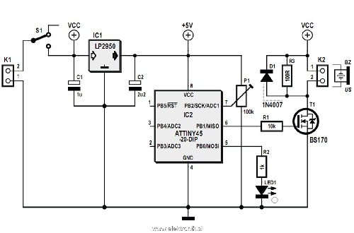

PrispevekObjavljeno: Ned Jun 28, 2020 4:01 pm    Naslov sporočila:   Odgovori s citatom
Odganjalec kun

PrispevekObjavljeno: Ned Jun 28, 2020 4:14 pm    Naslov sporočila:   Odgovori s citatom
Na testni imam praktično enak hardware kot je v tem načrtu. Gor imam tiny13. Software sem spisal malo drugače. Imam narejeno variabilno izhodno frekvenco.
