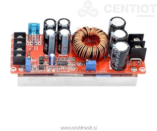

Včeraj mi je uspel prvi "zagon" mojih dodatnih baterijskih celic, a je nastala težava pri zagonskem toku pri vklopu DCDC boost convertejev . BMS mi zazna napako - PreCharge failure - zaradi prevelikih zagonskih tokov. Kako najhitreje rešiti težavo (danes ali jutri)?
Zaenkrat imam dva pretvornika vzporedno, naročena sta še dva (skupaj bodo 4-je).
Vhodna napetost je 55V/ max 20A, izhodna 65V.

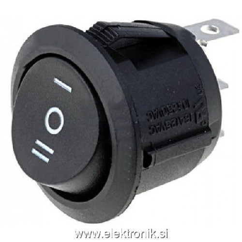

1. možnost je, da izklopim izhod, na vhodu pa vgradim stikalo 1/0/2 in najprej vklopim preko upora, po cca 1s pa preklopim v brez upora. Bi dal po dva taka stikal/pretvornik (2x10A - imam jih doma)? Kolikšen upora priporočate? Bo 220R 5W primerno?
2. Uporaba timer vezja (ne555) in releja ter upora. Kakšen je čas polnjenja kondenzatorjev? Koliko vpliva, če je priklopljeno tudi breme (cca 15A)?
