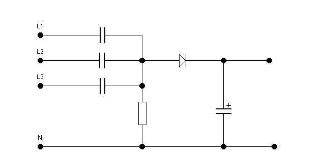

PrispevekObjavljeno: Tor Avg 04, 2020 12:55 pm    Naslov sporočila:   Odgovori s citatom
Preprosta kontrola 3f sistema.
R 1k
c 33-47 nF
Ob izpadu ene faze bo na izhodu cca 5 V, sicer 0 V.

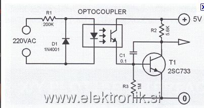

PrispevekObjavljeno: Sre Sep 09, 2020 9:18 pm    Naslov sporočila:   Odgovori s citatom
Za preverjanje prisotnosti izmenične napetosti, uporabljam spodnje vezje:
 Velikost datoteke:  19.11 KB
 Pogledana:  3057 krat

PrispevekObjavljeno: Sre Sep 09, 2020 9:28 pm    Naslov sporočila:   Odgovori s citatom
Desni tranzistor je povsem nepotreben, ce gres dalje na mcu. Samo pullup in akcija.
