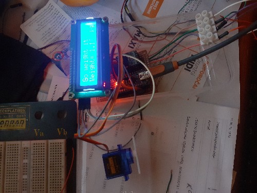

Bi rabil malo pomoči...
V odvisnosti od teže bi pripiral servomotor. Sedaj imam samo dve poziciji servomotorja, nad določeno težo in pod določeno težo. Sedaj pa bi rad dodal še tretjo pozicijo servomotorju.
Torej ko je tehtnica recimo od 0.7 do 0.9 pojdni na neko pozicijo.(my servo.write(90); recimo.
Sedaj imam takole;
if(teža<0.7) {
myservo.write(150);
delay(1000);
else {
myservo.write(0);
solomojster
Prispevkov: 851
Aktiv.: 4.62
Kraj: NOVA GORICA
PrispevekObjavljeno: Čet Nov 02, 2023 8:34 pm    Naslov sporočila:   Odgovori s citatom
Se zahvaljujem izkušenemu forumašu... Very Happy
Deluje.....
