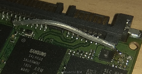

Sem pregledal vezje malo bolj podrobno in zaenkrat zgleda, da je en čip zanič ki ima oznako ATt0C, zanj ne najdem nič.
Edino kar je preverjeno je, da na njega pride 5V linija, trije I/O signali, naprej gre pa kdo ve kaj, ima dva gladilna kondenzatorja in nobenega induktorja, tako da predvidevam, da je lahko le kakšen napetostni regulator ali mosfet.
Bom dal napetost za njim in poskusil dvigovat od 1.2V naprej pa da vidim kaj bo...

Daj kakšno ostro sliko kjer se vidi oznaka, ohišje čipa in okolica.

V prilogi je slika, dejansko mi je uspelo usposobit disk, z usmernikom sem dvigoval napetost od 0,7V naprej in opazoval če se bo kaj zgodilo. Pri 4,7V je disk začel delovat, naredil sem backup diska, nato sem dal briko iz 5V linije za ta čip.
Zgleda da je dejanska oznaka AtAxC, X nevem kaj je ker je odkurjen, zgleda kot 0,9,8...
Naprej nebom raziskoval ker nimam časa. Disk bo ostal za testne namene ker dela.
Slika vezja Samsung SSD evo 860 z strani
