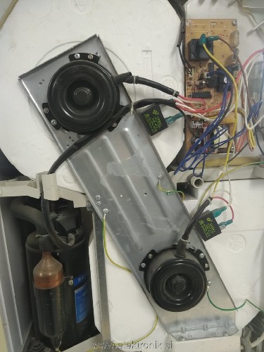

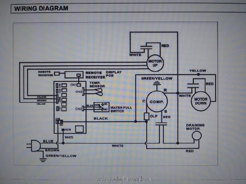

Če skleneš Rjavo In Črno, tam ko imaš na vezju COM in NO napisano, bodo pomojem štartali Kompresor(Comp.), Spodnji ventilator(Motor Down) in Črpalka za odvod kondenzata(Draining motor), ki ima zgleda integriran plovec če nivo preveč naraste.
Imaš pa še zgornji motor, Motor UP, ta ima tri vodnike pripeljane na vezje za tega nisem prepričan kako naj bi bilo, mogoče ima 3 hitrosti. Možno je pa da ima eno žilo krmilno drugi dve pa feedback.
Če priključiš fazo se pravi Rjavega na enega izmed teh treh:
oranžen, rjav ali rumen od Motor Up, lahko preizkusiš delovanje tega motorja. Seveda tako da imaš vezje odstranjeno.
To je nekako to, večina vezij nadzira tok kompresorja in temu primerno obrača cikel hlajenja in ščiti kompresor. Tule ni videt da bi imel opcijo obračanja cikla.
Na hitro in na lastno odgovornost, odstranit konektorje z vezja, dovod Brown zvezat na Black ter posamično samo eno žilo na kablu konektorja CN4. Če dela, vmes dat kontaktor/rele in navaden termostat, in pazit da nebo prehitrih vklopov in izklopov zaradi stabilizacije tlakov v sistemu.

Za menjavo načina delovanja si težko predstavljam kako je narejeno.
Mogoče izklopi Motor up in dela samo Motor down z kompresorjem za en in vsi motorji za drug način.

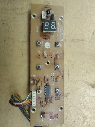

Se na "čipu" da kaj razbrati?
Namreč, nikoli ne reci nikoli, mogoče se najde kaka tastatura, glede na razpored ostalih elementov in konektorja

"Motor UP" je za ventilator na uparjalniku – mrzlem delu, ki piha ohlajen zrak in ima tri hitrosti; nula je stalna, fazo pa priklapljaš na enega od treh vodnikov (konektor CN4).
Način gretja/hlajenja izbiraš z različnim priklopom cevi za izstopni zrak: v režimu hlajenja cev priklopiš na izhod kondenzatorja, da piha vroči zrak iz prostora. Pri ogrevanju pa izstopno cev priklopiš na izhod uparjalnika.

Torej če prav razumem delujeta vedno oba ventilatorja , ventilator down deluje vedno na stalni hitrosti ventilator up pa ima 3 hitrosti obrnem samo smer zraka.

Tako je. S tem da mora v primeru ogravanja biti zgornji ventilator na največji hitrosti, ker bo sicer uparjalnik zmrznil.

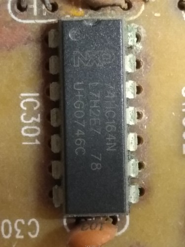

Evo podatki iz čipa

A da bi pa usposobil tole tastaturo ti pa ni smiselno. Saj kolikor je gor robe (in tudi tiste, ki je ni), ni nek bav bav. (novo narediš)

Klimo spravil v pogon , zgornji ventilator nastavil na največjo hitrost ima tri hitrosti kompresor in spodnji ventilator se vklopita istočasno.

Šele zdaj sem videl da manjkajo komponente, lahko narediš tako kot je predlagal Bizgec65.
74HC164 je majhna verjetnost da je zanič, je pa mogoče.
