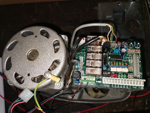

evo prilagam se sliko
motor sem izmeril upornost je 23.5ohm, 23.5ohm in 46 ohmov, med to je med 3 žicami ki gredo na motor.
ko probam z žičko prožiti kontakt za open ali close se lučkaa prižge ampak motor ne obrne

davork19
Pridružen-a: Čet 10 Dec 2020 18:19
Prispevkov: 7
Aktiv.: 0.13
PrispevekObjavljeno: Sob Dec 12, 2020 7:34 pm    Naslov sporočila:   Odgovori s citatom
preizkusil sem tudi direkt na motor 230v pa se v motorju nic ne zgodi

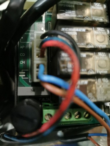

PrispevekObjavljeno: Sob Dec 12, 2020 7:59 pm    Naslov sporočila:   Odgovori s citatom
takole pa je priklopljen motor z kondenzatorjem
