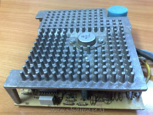

Zanima me če ima kdo shemo regulatorja motorja za pralni stroj Gorenje. Regulator je grajen na čipu TL494, skrbi pa za DC motor bobna.
Pogorela sta dva upora pa bi rabil shemo.

Programator na škatli ima napisano RPS 800 (regulacija PM motorja). Na vezju je poleg nekaj močnostnih uporov in tranzistorjev uporabljen čip TL494.
Če je slučajno vezje podobno me zanimajo vrednosti uporov R9 in R10,ki sta montirana ob robu vezja (nasproti konektorja) eden ob drugem. R10 je mogoče vrednost 47R, ampak nisem siguren.

Kot sem že rekel je načrt v zelo slabem stanju tako,da po načrtu nisem niti jaz
ugotoviti vrednosti tistih dveh uporov tako,da sem moral poiskati kar modul
in po njem ugotovil ,da sta omenjena upora R9=270 omov ,R10=47 omov
kakor si že ugotovil.

Oj sem sinoči malo na hitro pogledal in je R9 v resnici 240 oma.
se opravičujem .

Sem zamenjal upora, ter varovalko (zanimivo, vezje je grajeno za max. 3A, varovalka pa je bila F6,3A) in se je ponovno pokadilo. Na srečo sem hitro izklopil vse skupaj, tako da je varovalka sedaj cela.
Drugače sem našel že drug regulator in pralni stroj deluje, pri tem regulatorju pa bom pregledal če je še kaj sumljivega na vezju.

Da ne odpiram nove teme bom svoj problem objavil tukaj.
Zanima me če kdo ve kateri element je na sliki? Oznako na vezju ima kot da je upor, meni pa deluje bolj kot kondenzator.

Verjetno varistor

Bolj verjetno NTK upor.

Kako pa bi določil njegovo vrednost?

Da ne bo slučajno PTK?

Glede na njegovo lokacijo poleg usmerniških diod, predvidevam da je na sliki 230V vhodni del stikalnega napajalnika. NTC je tam klasika za preprečevanje tokovnih sunkov ob vklopu napajanja.
