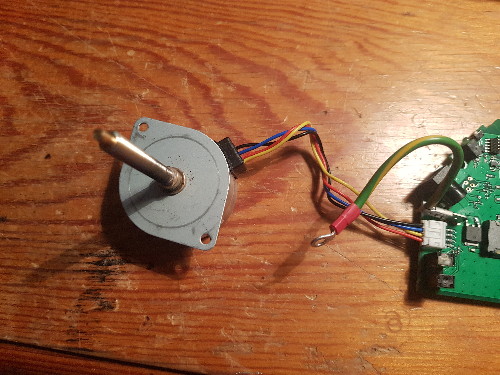

Zdravo!
Imam težavo s pametnim trenažerjem za kolo.
Gre za tako imenovan pametni trenažer, katerega povežeš na računalnik/tablco/telefon ta pa ti potem glede na klanec samodejno povečuje/zmanšuje težavnost na kolesu preko aplikacije.
To dela stepper motor kateri približuje ali pa oddaljuje magnete proti vztrajniku.
Tako naj bi se zagnal ko priklopiš.
https://www.youtube.com/watch?v=m7F8Z3Hiei4&ab_channel=MikeVybiral
Moj pa, ko ga priklopiš zapelje magnete čisto naprej in tako ostane. Če priklopiš, ko je motor v tem položaju pa motor le trzne in je zgodba zaključena.
Za položaj skrbi octointeruppter, katerega sem meril in dela normalno. Na mehanizmu je palica katera ta octoineruppter prekine, ko ga prižgeš bi moral motor naprej, ko vidi da palice ni več tam bi morala elektronika obrnit smer in ko bi bil spet prekrit bi mora biti to to.
Kater element bi me lahko hecal, je zadeva sploh popravljiva? Bil bi vesel če bi popravil, ker na suho gonit ni zanimivo Smile

Če prav razumem se torej motor vrti samo naprej? Kako/kdaj se vrne v začetno pozicijo? Ali to narediš sam ročno?
Da se motor vrti v eno ali drugo smer skrbi pravilno zaporedje "pulzov" na 4ih motornih priključkih. Za to zaporedje lahko skrbi namensko vezje, ki sprejema dva vhodna signala, ki diktirata kdaj naj se motor premika(pulz za vsak korak) in drugi signal za smer v katero naj se vrti. Če takemu vezju odvzamemo signal za smer se bo motor vrtel vedno v isto smer. Tole mi malo izgleda podobno.

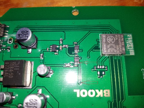

Ne vem sicer kako povezavo imajo tisti smd elektroliti z motorčkonm. Jaz bi jih vseeno prveril. Zadnje čase imam zelo slabe izkušnje prav s takimi SMD elektroliti. Zadnje čase sem popravljal vsaj 5 kosov servoregulator MISUBISHI in vzrok za nestart pri štirih sta bila dva dva taka elkota 10mikro, 25V pri enem pa en izolacijski ojačevalnik občutljiv na temperaturo. V moji primerih se je kondijem zelo povečala vrednost ESR ( tudi preko 50 ). Kapacitivnost niti ni preveč odstopala. Za probo lahko elkote pogreješ s spajkalom in se trenutno zadeva malo popravi. Tako sem jih jaz odkril brez večjega poglabljanja v zadevo.

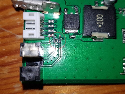

Senzor sem preveril tako, da sem imel plato prižgano in sem iz kartonom prekril senzor.
Meril sem iz piskačem in je piskalo na označenih 2 padih.
Če iz telefonom prek kamere pogledaš se vidi da IR led sveti. Potem sem gledal kam pelje trace iz senzorja in pelje do tega malega čipa. Naprej pa mi ne piska, verjetno potem ta čip kontrolira?
Hvala 100X, Blaž

malci je napisal/a:
Ampak na tej plošči jaz takega vezja ne vidim.
L6219DSA je stepper driver.

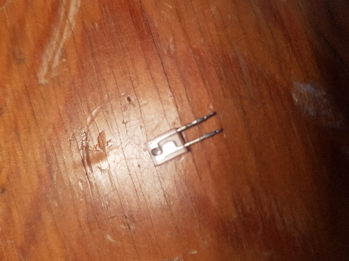

Pri telovadbi odstranjevanja senzorja sedaj ta ne dela več, ne dela ir led dioda. Ne vem ali jo je uničilo da sem jo priklopil na 5V brez kakšnega upora vmes, na vezju je še vedno 5V kot prej.
Senzor je OPB460N11 ir led v njemu pa dodajam v priponki.
Ker sedaj trenažer dela na vseh napravah je eventuelno kar nekaj vreden in bi dal to nekomu popravit! Ker sam ne bom znal.
Bom dal še v oglase.
Hvala vsem!

Z direktnim priklopom IR LED diode na 5V si jo najverjetneje skuril (ali dela, vidiš preko kamere od telefona), saj ima napetost nekje 1,8 V in je brez upora na 5 V potegnila daleč preveč toka.
...lahko pa se tudi motim ...
