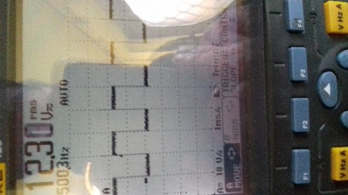

Pri popravilu neke poceni elektronike sem opazil naslednje: napajanje 19v, iz tega izveden regulator 7805 5V za procesor. Releji na vezju pa imajo napetost špulice 12V.
Vprašanje: kako zdaj prožiti 12V rele če je na voljo samo 19v in 5v?
Tako Shocked Shocked Shocked
 Velikost datoteke:  2.32 MB
 Pogledana:  28 krat

Kakšna je napetost, ko je rele vključen ?
Nekateri releji zdržijo skoraj dvojno nazivno napetost.
Zaporedno z relejem je lahko vezan tudi upor.

Tista slika zgoraj, to je merjeno direktno na špuli releja. Vse se gor vidi. Prvič sem kaj takega videl, zato sem tudi poslikal.

PWM napajanje releja ni nekaj neobičajnega, je zelo dobra rešitev, še posebej če je izvedena kontrola napetosti ali toka, v primeru da napajalna napetost ni stabilna.
Nekateri močnostni DC releji imajo PWM modul že vgrajen, ker za vklop in premik kotve rabijo precej velik tok. Ko je razdalja kotve in elektromagnetnega jedra velika, je za premik potreben velik tok, da se vzpostavi dovolj veliko magnetno polje, da potegne kotvo. Ko je kotva "nalepljena" na jedro, je vzdrževalni tok lahko nekajkrat manjši. Taka rešitev je bila včasih rešena z dvojnim navitjem, močnejše je bilo krmiljeno časovno, vzdrževalno pa je držalo vklopljen rele. Enaka rešitev se uporablja tudi pri nekaterih ventilih. Nekoč dvojna tuljava, danes PWM.
Krmiljenje PWM je lahko vgrajeno ob tuljavi elektromagneta kot samostojno vezje, lahko pa je vgrajeno že v sam krmilni modul oziroma "računalnik" naprave, vozila, delovnega stroja, ...
Mimogrede, že grelne svečke na dizlih so vedno bolj pogosto PWM krmiljene.

To sem našel slučajno na eni poceni elektroniki za steklokeramično ploščo Gorenje. Sicer izgleda poceni, ampak vseeno dovolj kvalitetno, tisče ali milijonkrat preizkušeno. Releji čisto navadni 12V dc.
Vprašanje, zakaj je tako narejeno?
Tudi frekvenca se mi zdi zanimiva, ker slišati ni čisto nič. In dobro slišim.

Kot je napisal Vili predvsem zaradi porabe ter posledično tudi segrevanja releja. Da kotva pritegne je potreben precej višji tok, kot ga rabi potem, ko drži. V koliko je vezje krmiljeno z mikrokotrolerjem lahko ob vklopu na špulo za kratek čas spustiš tudi večjo polno napetost in s tem zagotoviš, da bo pritegnila.
Vili je zgoraj omenil večje DC kontaktorje s tuljavo z dvojnim navitjem. Osebno imam z njimi slabe izkušnje. Običajno je izvdena tako da ima lasten kontak, ki tuljavo ob vklopu preklopi na slabšo tuljavo. Imel sem problem, da se je zlomil mehanizem natične enote - tuljava je bila stalno na večji moči tako, da se je stopila. Mehanizem se je zlepil. Dolgotrajno suho delovanje črpalke je poškodovalo črpalko.
Izvedba kontaktorja vezano z natično enoto je bila v orginalu.
kakšen inštrument je to ? Firma, tip,... ?
...je zgoraj omenil večje DC kontaktorje s tuljavo z dvojnim navitjem
jaz sem videl takšne ki so ob vklopu vklopili upor zaporedno s tuljavo, ki je pri izklopljenem kontaktorju premoščen z mirnim kontaktom. Ne vem več ali je to bilo pri viličarjih, ali pri kontaktorjih za nek 200kW motor.

Fluke 123
