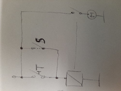

Tipka, mikro stikalo in rele. Very Happy
Ali pa tako kot si sam napisal, dodaš vzporedno k stikalu tipko.
Ko tipko pritisneš, se motor zavrti in od takrat dalje stikalo drži motor v pogonu
do naslednjega obrata.

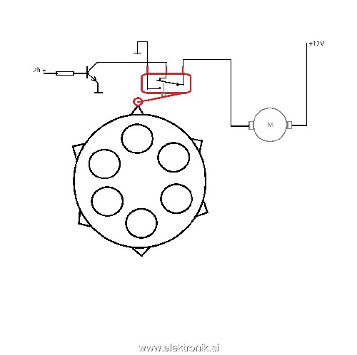

Torej, če bi rad naredil s čim manj programiranja, potem je rešitev v pravilni obliki vrtiljaka na katerem so flaške. Za šest flašk potrebuješ izboklino na vsakih 60 stopinj, katera bo pritisnila na mikrostikalo s koleščkom(googlaj), ki bo izključilo motor. Programsko moraš zagotoviti samo impulz na vsaki dve uri, ki bo za trenutek pripeljal maso prek mirovnega kontakta mikrostikala na motorček, toliko da mikrostikalo spet stakne motor na napajanje in ga odpelje do naslednje flaške. Tukaj se bo pač potrebno igrati s prenosi in razliko v inerciji polnega in praznega vrtiljaka. Verjamem, da če boš uporabil motorček z dovolj prenosi, da bo šlo lepo počasi, da bo lepo delalo. Nekaj sem na hitro nakracal za lažje razumevanje.

Uporabi nosilec kozarcev, kot ti ga je narisal Mond. Ker bo to zunaj, mora biti stikalo s koleščkom primerno za na dež, na primer XCKN od Schneider electric bo kar pravi. Časa imaš torej 2 uri od ene pozicije do druge. Zato uporabi majhen motor z velikim prenosom. Potem rabiš še dva univerzalna časovna releja, CRM-91H od ETI-ja bo kar pravi. Enega nastaviš, da dela periodično s periodo dve uri, preko kontakta tega pa se napaja drugi časovni rele, ki ga nastaviš tako da bo vklopljen le toliko časa, da se deaktivira stikalo, ko se plošča zavrti naprej. Kontakt tega vežeš namesto tranzistorja na Mondovi shemi.
