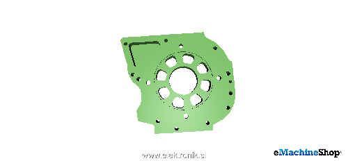

Pozdrav!
Pri mojem novem projektu/izzivu bom potreboval adapter ploščo, za katero sem pridobil *.stp oz *.mcam datoteke. Pred naročilom te plošče bi rad preveril dimenzije, a nimam programa za urejanje in izvažanje teh datotek. In tudi se nikoli nisem ukvarja z CAD programi. Sicer sem dobil online pregledovalnik in sem lahko sliko izvozil, a ne morem dostopati do nobenih dimenzij.
Lahko kdo iz datotek na spodnji povezavi naredi 2D pdf, kjer bi bile dimenzije kotirane ( predvsem Adapter plošča.stp)?
In še, kdo bi mi potem tak kos izrezal, zrezkal iz Al 10mm, če bi ugotovil da je primeren?
Adapter plošča.stp
ITwizy-dacha adapter .mcam
ISKRA Twizy Motor.stp

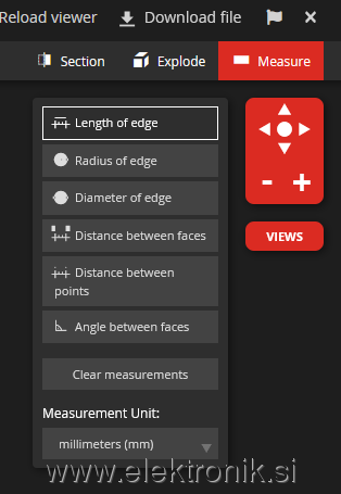

Registriraj se tule:
https://grabcad.com
potem naložiš step datoteko. Online pregledovalnik omogoča tudi merjenje po 3D modelu.
Sam boš najbolje vedel, kaj bi rad zmeril.

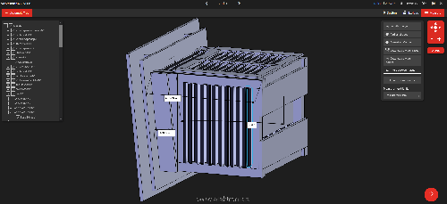

Spodaj primer na enem 3D modelu, ki sem ga pred časom zmodeliral...
