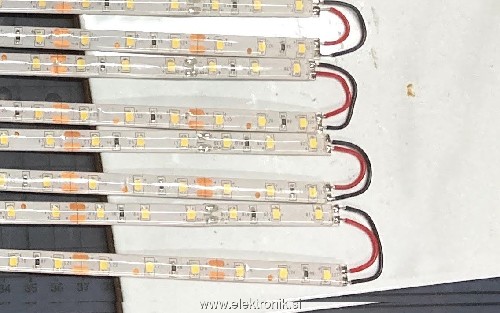

Zivjo!
Paulmann LED trak iz Bauhausa (10m) sem razrezal na 50cm dolge kosce in prispajpakl koscke enega na drugega (hotel sem doseci to, da so trakovi vzporedno eden zraven drugega, kar drugace, kot da sem jih razrezal, nisem mogel doseci). Pred tem nisem opazil, da bi bil na traku padec napetosti, po tem, ko sem jih razrezal, pa opazam precejsen padec napetosti, tako da ledice proti koncu bolj brlijo kot gorijo (iz 12V pride na ene 8-9).
Skupaj sem jih prispajkal z zickami ki jih imam doma na kolutu (niso sicer bakrene, ampak sem jih ze veckrat uporabil za povezovanje razlicnih elektricnih stvari), ampak to so 4cm dolgi koncki, tako da dvomim da to vpliva na tak padec napetosti.
Resitev bo verjetno v tem, da naredim "rail", pa vsak trakec povezem nanj, pa bo. Sem pa pisem, ker ne razumem zakaj se je to zgodilo.
Za stos bom zmeril se upornost teh zick, s katerimi sem spajkal skupaj koscke.
Kaksne ideje?

Tako sem naredil ker je bil tako trak zvezan v "originalu" preden sem ga razrezal. Seveda, vzporedna vezava bi morala resiti padec napetosti. Kar se mi zdi izredno zanimivo je dejstvo, da preden je bil trak razrezan, nisem opazil padca napetosti (svetilnosti diod proti koncu), zdaj pa se to precej opazi.

Padec napetosti je bil prej tudi.
Zdaj je bolj opazen, ker imaš dve LED, ki sta 1m dolžine LED traku narazen eno zraven druge.
Če bi rad, da cel trak sveti enakomerno, priključi npr. + na začetku in - na koncu LED traku.
Priporočam, da zvežeš vse segmente vzporedno in jih nato priključiš na zgoraj opisan način.

Se strinjam ja. Moj namen je narediti "vodilo", da bo vsak 0.5m segment imel enako napetost.
Kaksen nasvet kako najlazje narediti "vodilo", da ne bom izumljal tople vode s tem?

Če bi pripel sliko na kateri se vidi celotna vezava, bi ti bilo v trenutku jasno, kaj storiti.
Na vsaki strani prispajkaj dodatne črne in rdeče žice, da bodo kosi vezani vzporedno.
Nato skupen (+) pripelji v zgornjem levem kotu, skupni (-) pa v spodnjem desnem kotu.

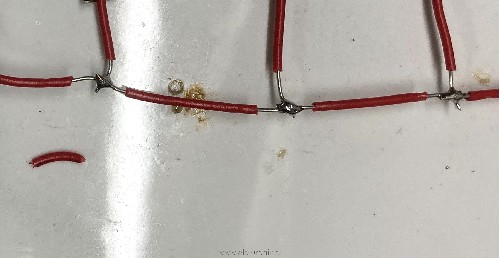

Objavljeno: Sob Apr 10, 2021 10:06 pm Naslov sporočila: |
Evo, takole izgledajo loti. Grdo. Je pa, kar se tice svetilnosti, urejeno in sedaj vsak segment enako sveti.
