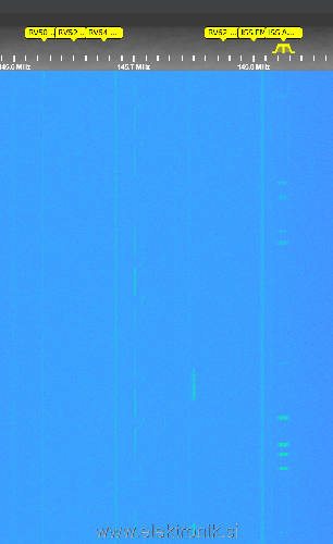

ISS APRS je občasno slišen...
 Velikost datoteke:  660.42 KB

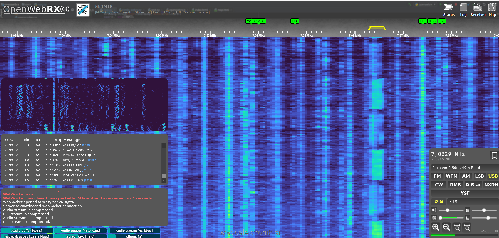

Dodsal sem še 2 sprejemnika. Trenutno je še vse v testni fazi, tako da lahko da kateri od bandov ne bo nič sprejemal.
Trenutno je antena priključena na 40m. Dela tudi FT dekoder...

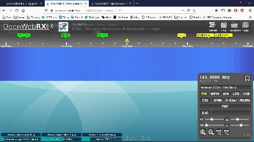

Noče preklopiti. Kaže Receiver3, preklopi pa ne.

Reštartaj brskalnik.
Aktiv.: 32.99
PrispevekObjavljeno: Čet Maj 06, 2021 9:27 am    Naslov sporočila:   Odgovori s citatom
Dela! Applause

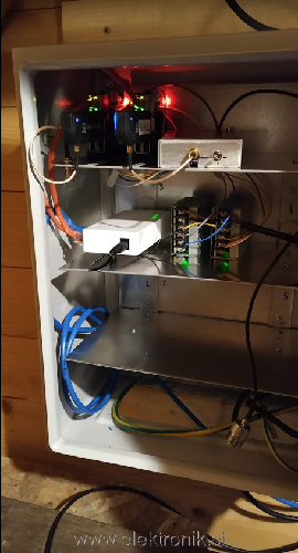

Tole počasi dobiva svoje ohišje in bo v nekaj dneh montirano na svoje mesto.
 Velikost datoteke:  228.03 KB
 Pogledana:  11 krat

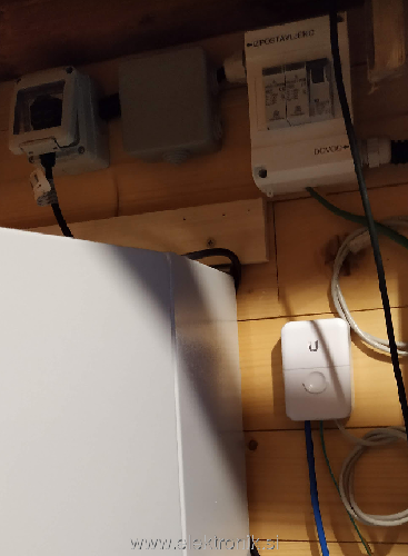

Danes na deževen dan (in večer) sem opremo postavil na lokacijo. Sprejem na 2m bi moral biti boljši (boljša antena).
Pa še malo za orientacijo, koliko prometa na mreži ustvari en sprejemnik s pasovno širino 2+ MHz:
Prvi je SDR na 60m-40m (BW 2,8 MHz)
Drugi je SDR za 2m (BW 2,4MHz)
Tretji pa je vsota obeh proti strežniku.

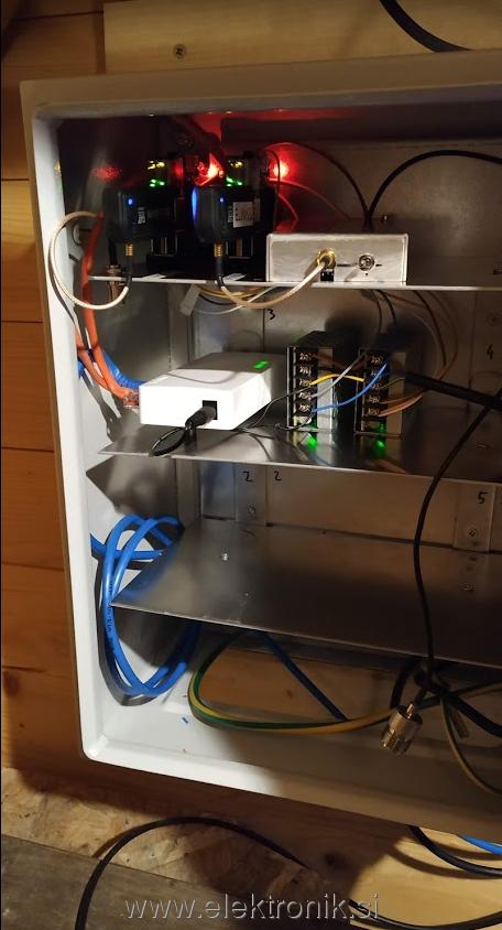

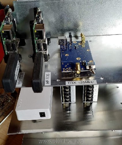

Škatulja pa zgleda takole:
Zgoraj levo 2x raspberry pi + RTLSDR, zgoraj v sredini up-transverter za 125MHz (+LNA). Spodaj napajanje in mreža. Mimogrede 100Mbit switch ne "sfolga" prometa dveh SDR. Sem moral uporabiti Gbit switch.

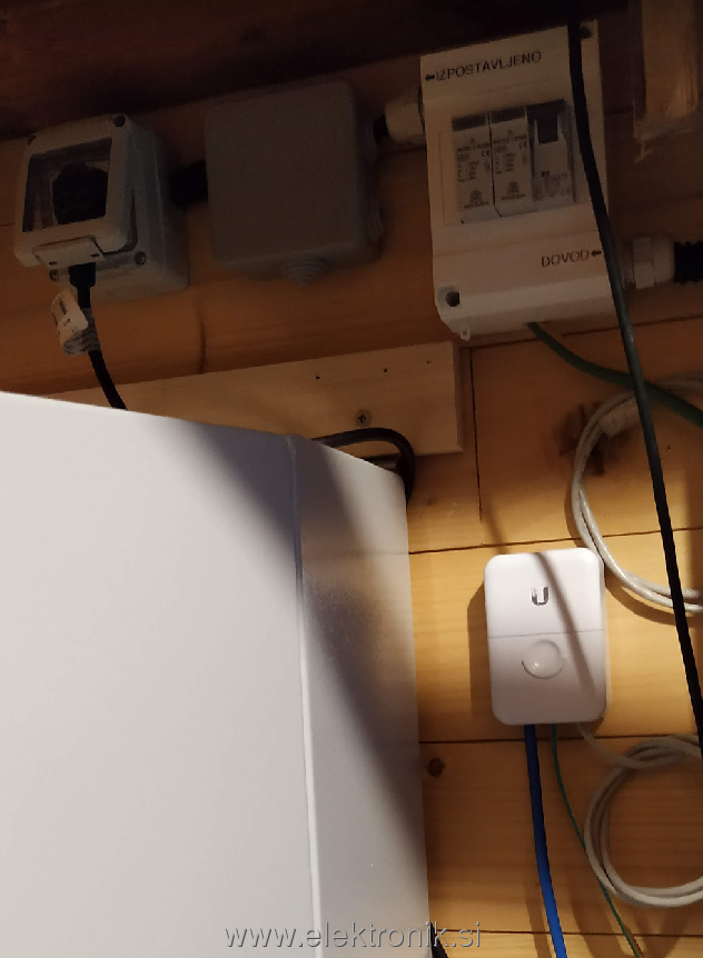

Pa še malo zaščite v primeru nevihte (mreža in napajanje):
Dodati moram pa še kakšen prenapetostni odvodnik na antenskem delu. Če ima kdo kaj viška, se priporočam (če ne drugega, da vidim, kako je narejeno).

mosqito je napisal/a:
Četrtvalovni štrcelj ("Quarterwave Stub") je enostavna, poceni in ZELO DOBRO delujoča rešitev. Ker je frekvenčno odvisen, ga lahko uporabiš samo za 2m (drugi SDR).
s56al
Prispevkov: 788
Aktiv.: 3.32
Kraj: JN66SI & JN76TM
PrispevekObjavljeno: Pet Maj 14, 2021 10:34 am    Naslov sporočila:   Odgovori s citatom
s59ma je napisal/a:
In lihih večkratnikih Smile! Če ga dobro "potrimaš", lepo pokrije 2 m in 70 cm radioamaterski obseg. Tak štrcelj, izdelan iz d = 5 mm teflonskega koaksa (L/4 @ 2m), že leta uporabljam doma za zaščito pred razelektritvami VHF/UHV FM radijske postaje, eno pa ima naš radioklub (S51RBC) tudi za zaščito antenskega priključka oddaljene (iz doline krmiljene) 2m / 70 cm radijske postaje na Kaninu. Štrcelj (koas RG-142) je na "vročem" koncu zaključen s konektorjem N in privit v T člen, čez katerega je pripeljan antenski kabel, na drugem koncu pa kratkostičen in zaspajkan v kabelski čevelj za vodnik 16 mm2 ter z luknjo M8, ta pa potem privit neposredno na ozemljitveno zbiralko.
Pri varovanju opreme, ki ima več kot eno povezavo "v svet" (internet prek bakrenih kablov, CATV, 230 V omrežno napajanje, antena,...), je predvsem pomembno, da je zaščita narejena "kombinirano". Se pravi mase / ozemljitve / zaščite na vseh dovodih kvalitetno povezane med sabo. Pri svoji domači radijski postaji imam vse, kar je od zunaj pripeljano v prostor, uvedeno prek masivne bakrene zbiralke, ta pa z vodnikom Cu 25 mm2 ozemljena na valjanec. Valjanec je položen tudi ca. 25 cm pod v zemljo vkopano cevjo, skozi katero je napeljan koaksialni kabel do antene na vrtu.
Pri anteni, namenjeni trajni postavitvi, je pomembno, da so vsi njeni kovinski deli, vključno z žarilcem, za enosmerno napetost kvalitetno ozemljeni. Če antena kot taka tega ne zagotavlja že sama po naravi svoje konstrukcije (npr. zaviti dipol, DELTA prilagoditev, ipd...), je za odvod DC proti zemlji smiselno dodati ustrezno dimenzionirano dušilko.
