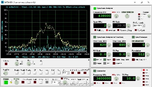

Preizkušam radijsko zvezo preko FSK in Lora modulacije. Sočasno prisluškujem na SDR-u, ki deluje kot spektralc.
Tole je nekaj preliminarnih indikacij (ne morem ravno reči meritev, ker nimam ravno vrhunske merilne opreme Wink ):
FSK, data rate 50kbit/s
 Velikost datoteke:  185.37 KB

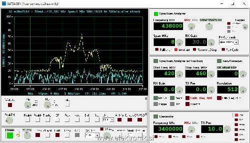

LoRa, BW 500kHz, SF6, 37kbit/s
 Velikost datoteke:  186.29 KB
LoRa, bw 125kHz, SF6, 10kbit/s

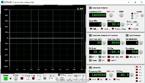

Učim se kako uporabljati ADALM-PLUTO kot spektralni analizator. Našel sem spletno stran SATSAGEN: Software to use a PlutoSDR as a Tracking Spectrum Analyzer in počasi sledim navodilom.
Še navodila na Youtube.

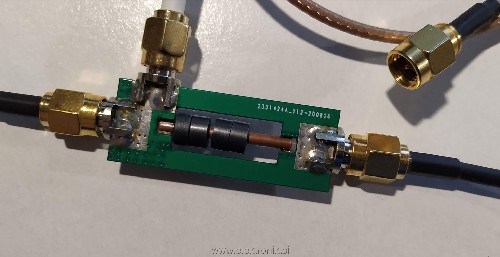

Tole je res uporabno orodje. Za amatersko delavnico več kot dovolj.
Tule je še avtorjeva stran:
https://www.albfer.com/en/2021/01/31/satsagen-0-5/
Za tracking generator sem si izdelal še smerni sklopnik (mostič) in lahko pomerim kako anteno ali vhod kakega vezja.

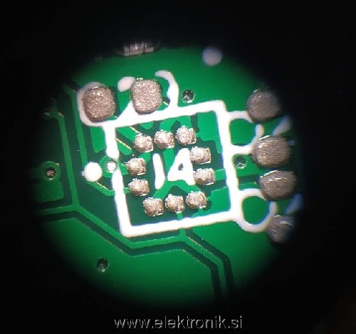

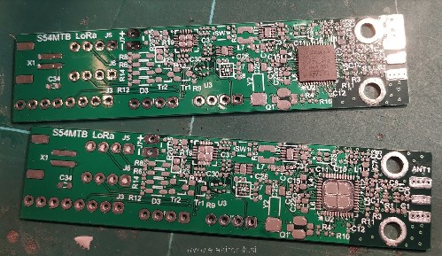

Tiste meritve zgoraj so bile na demo platah. Danes sem pa dobil tiskanine, ki sem jih na brzino zdizajniral. Najprej sem imel v delu nekaj v smeri (ne-brez-)hibnega protokola. Ker pa so se izjalovile silne obljube o pomoči, sem raje naredil z vezji in protokoli, ki so odprti in podprti. V enem čipu je RF (LoRa + FSK) in mikrokontroler (cortex M4). Nisem šel takoj na BGA, tako da bodo prvi poskusi na (enojnem M4) STM32WLE5. V nadaljevanju pa sledi dvojedrni WL55 s cortex M4 in M0.
Dodal sem še par senzorjev (vlaga, tlak, temperatura, osvetlitev, ...) in nadzor baterije. Komponente so v glavnem 0402, še najbolj sem se pa bal tiska paste za LGA ohišje za senzorje. Bolha ima 2x2 mm in 10 pinov spodaj z razmakom 0,5mm. Bojazen je bila odveč. Tisk paste je uspel iz prve, tako da naslednjič ne bom veliko razmišljal, ali se da BGA polagat doma na roke ali ne Smile
Sem pa nekje prebral (ne spomnem se več kje), da se BGA-ji baje odspajkajo, če vezje postavimo na previsoko nadmorsko višino.
2x2mm, 10 kontaktov, raster 0,5mm

Shocked Rolling Eyes ... a to imajo BGA-ji kakšne višinomere vgrajene? Very Happy
Sicer pa ... če prav razumem, naj bi bil tule celoten LoRa radio ... plus še obdelava senzorike?
Prispevkov: 3535
Aktiv.: 28.96
PrispevekObjavljeno: Tor Jul 20, 2021 9:24 am    Naslov sporočila:   Odgovori s citatom
Samo da oživim plato, pa bom objavil vse podrobnosti.
Radio+Mikrokontroler je v enem čipu.
Za napajanje skrbi TPS63031
Za polnenje baterije in preklop med viri napajanja skrbi MCP73871
Od senzorjev so gor:
- tlak, temperatura LPS22
- vlaga, temperatura HTS221
- vlaga, temperatura SHT31
- osvetlitev TEMT6000
Poleg tega sta dva digitalna vhoda (kot števec, pwm, stikala, ...)
+ dva digitalna izhoda (gpio, pwm, ...)
+ konektorji (J.S.T.) za I2C, UART, low power UART in SPI. Več se ni dalo "izmolzti" na pinih tega malega mikrokontrolerja
