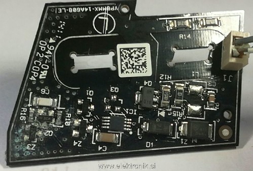

Malo gledam tale modul ene avtomobilske luči, pa mi nekako ne gre skupaj ... a je res potrebno takole skomplicirat, da svetijo tri rdeče ledice, ko gor priključiš napajanje?

Verjetno ja - verjemi, da v industriji, kjer se pri optimizaciji gleda se na stevilo vij, kaj sele na 100 nF kondije, ne bi brezveze dajali tega.

Odvisno od tega, kako gledaš na vse skupaj. V avtih pomeni vsak gram materiala (predvsem bakra) manj velik prihranek. Avto industrija je obratnosorazmerna z etničnimi zbiralci bakra, ki ga naravnost obožujejo Smile Iz tega naslova je nastal CAN, pa tudi LIN (kot v tvojem primeru). Manj žic je bolje, pa čeprav je posledično treba dodatno lotati več komponent.
Sem pa videl veliko "hujše" platke.

Namiguješ, da ima modul iz prvega sporočila LIN komunikacijo po isti žici, kot je napajanje?
Rekel bi, da je nekaj elektronike potrebne za konstantno svetilnost (tok skozi LED-ice) preko zahtevanega obsega napetosti. Ampak toliko?

Malo dvomim, da je na modulu, ki sem ga pripel zgoraj kakšna programabilna logika ali/in komunikacijsko vodilo. Think Tisti 8 pinski IC na tiskanini meni bolj deluje kot kak OPAmp. Priklop je pa tudi samo na dveh žicah.
Vem, da se v novejše luči tlači vse živo, ampak ... to na sliki je staro kakih 10 let.

Imaš prav. Verjetno je samo napajanje. Dve žici bi bili sicer dovolj (+BAT in LIN, gnd na šasijo).
Lahko bi bil LM2904V ali NCV2904V od ONsemi. Še datum spodaj je potrebno dešifirati.
Bo taprav, stran 11, marking.
Čip v sot-89 z smd oznako BK bi na prvo žogo bil lahko LDO regulator RT9169, vendar glede na oznako Q4 bi bil prej tranzistor BCX56-10.
