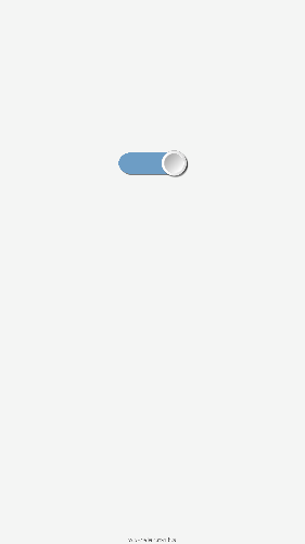

|TG UID:tg1, X:50 Y:20 |
(TG je ime objekta UID identifikacijski ključ, X- Y pozicija na ekranu)
Na telefonu se pojavi toggle switch, ki ob pritisku vrača vrednost:
ali
- glej priloženo sliko

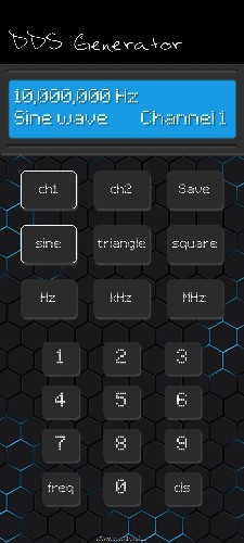

Prilagam tudi screenshot mojega telefona z uporabo aplikacije DDS signal generator.
