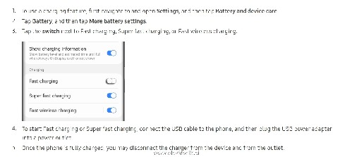

Lahko da si pomotoma izklopil fast charging, kar bi lahko imelo kaj takega za posledico kot opisuješ...
Spodaj najdeš navodila za android.

Tega menuja na mojem telefonu ni.
