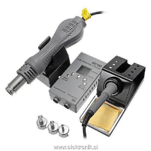

Ima morda kdo doma, kitajsko spajkalno postajo 8878D (glej sliko spodaj) ali podobno (serije 900M.933.376.907.913.951,898D,852D+.), katere konice uporabljate?
In sicer imam težave s spajkalnimi konicami, ker mi vsako dobesedno "požre" na konici, pri drugi spajkalni postaji Weller vse BP, konice zdržijo dolgo.
Testiral sem raznorazne spajkalne žice ter tudi različne kitajske tipe spajkalnih konic (vsaj po zapisanem na prodajnih straneh), povsod podobni rezultati.
Je problem zgolj slaba kakovost konic ali temperatura (lotam na cca 420 stopinj), ali pa kar kombinacija.

Je to ta konica?

Zdravo, da npr. testiral sem vse oblike, povsod enaka zgodba (jo kar pobere).

Mora biti tako visoka temperatura?

Sem probal tudi 390C pa je bilo podobno. Sicer pa imam navado višjo temperaturo in hitro lotanje Dancing

Poskusi dobiti konice od Duratool, zamenjaj flux ker imaš preagresivnega, mokro spužvo pa zamenjaj za jekleno gobico.
Sem Kupil par različnih konic od te firme pred leti, jih skrajšal ker grelec ni šel do konca in so take kot, da sem jih kupil pred enim tednom.

Zdravo, jekelno gobico že uporabljam vrsto let. Morda veš kje bi lahko mupil Duratool konice?

Če me spomin ne vara so bile kupljene na Farnellu. Je pa tako. Jaz sem to gledal le po slikah. Preveri premer grelca, da bo res utrezalo. Namreč v prvo sem kupil Hakko konice v katero pa grelca nisi spravil, ker je bila luknja premajhna. Moj grelec je 5 mm Hakko so bile pa za 3mm.

Slaba kvaliteta konic!
Že dolgo časa uporabljam spajkalno postajo ATTEN AT100D in nisem zamenjal še niti ene spajkalne konice, tako da imam še cel kup konic za rezervo.
In ne uporabljam fluxa (vsaj ne dodatnega) ter spajkam pri temperaturi 400 °C.

Bi se kar strinjal glede kvalitete, po mojem, na slabšo kvaliteto največ vpliva slaba galvanska obdelava. Pa tudi tržna ekonomija, "kupi i baci".
