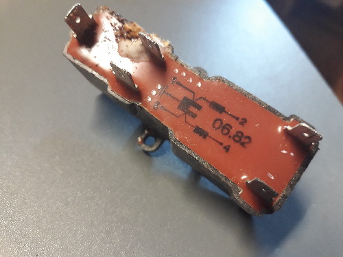

Hvala vsem za nasvete, nekaj se že polni. Vmes mi je seveda izpustil dušo Iskrin NE133 usmernik Brick wall .
V mojem prispevku na začetku teme sem kot običajno pozabil omeniti da je 12V 12Ah gel akumulator in ne svinčen, ampak se mi je zdelo samo po sebi samoumevno.
V usmerniku je šla pa v "večna lovišča" Iskrina zaščita proti motnjam na vhodnem delu, vsaj po spominu se mi zdi, da je bila namenjena temu. Se je vgrajevala tudi v razne telefonske centrale...

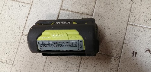

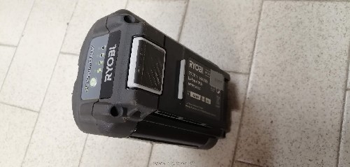

Svinčen aku v vrtni kosilnici v današnjh časih - slaba kombinacija.
Za primerjavo:
baterijsko kosilnico uporabljam od leta 2014. Velikost zelenice ca. 200 m2.
Baterija 36V 4Ah Li-ion po osmih letih dela kot prvi dan. Super!

milan62 je napisal/a:
Za primerjavo:
Sliši se dobro, sedaj pa gledam kje bi to dobil po ugodni ceni pri nas. Ima kdo kako idejo Smile ?
