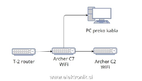

Zdravo,
Imam eno zanimivo težavo ki me pesti že kar nekaj časa pa si ne znam razložiti zakaj je tako.
Grobi opis. Internet imam od slovenskega ponudnika zakupnjen 16/1 mbit/s.
Mreža sestaoji iz ponuddnikovega routerja (T-2), 2 wifi routerjev, enega PC povezanega preko kabla, ter več uporabnikov povezanih preko WiFi-ja.
Sepravi kabel pride iz routerja ponudnika v privi router (priklučen na LAN) - Archer C7. Iz Archerja C7 gresta 2 kabla, oba priključna na LAN priklućke. Eden gre na PC, drugi gre v drugo nadstropje (cca 30 metrov kabla) in je prikjučen na drugi router Archer C2.
Na obeh routerjih je izključen DHCP (saj IP dobita od routerja ponudnika) in nastavljan je identičen SSID ter geslo na WiFi-ju da imam eno WiFi mrežo oz, vse naprave avtomatsko preklaljajo na tisti router kateri ima boljši signal.
Do tu vse dela Ok. Težava ki se pojavi je, da če jaz recimo dam uplowdat nek večji fajl preko WiFi-ja na C2 routerju. Tisti trenutek pade download na kompletni mreži na skoraj neuporavnega in se ne pobere dokler se upload ne zaključi. Recimo če prenašam 100 mb preko WiFi-ja na google drive. Dokler traja upload, ne morem na nobeni naprav v mreži naredit ničesar (ko da bi ostal brez mreže). Ko se upload zaključi, dobim spet normalen download (se opravičujem za angleške izraze, ampak mislim da so slovenski nadomestni še mnogo bolj zavajujoči in povzročajo še večjo zmedo).
Prvi ukrep ki ga mislim daredit je, da bi router C7 nadomestil z stikalom in bi c7 uporabil v načinu dostopne točke (koristil samo WiFi). C2 je že sedaj konfiguriran kot dostopna točka.
V čem bi lahko bi bila težava, in če je moje razmišljanje o posodobitvi mreže pravo.

sg1
Prispevkov: 234
Aktiv.: 1.62
PrispevekObjavljeno: Pon Jan 17, 2022 2:51 pm    Naslov sporočila:   Odgovori s citatom
Ob enakem uploadu preko C7 (prek wifi in/ali kabla) pa težav na omrežju ni ?

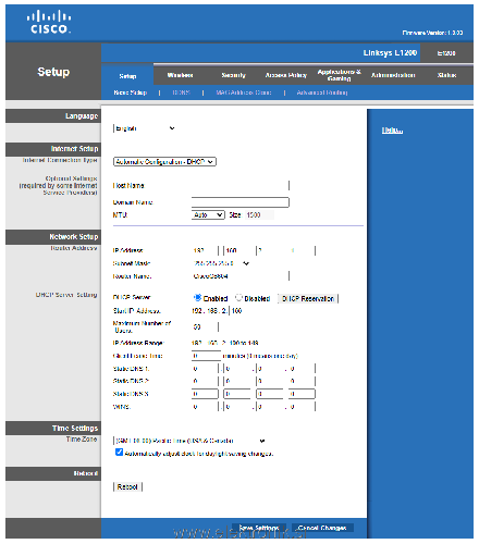

Ravno tako je meni na vsake toliko časa počepnila celotna mreža. WiFi signal je bil vendar brez dostopa do interneta.
Pripenjam sliko mojih nastavitev na routerju.
PS: Imam pa sestavljeno mrežo po načinu tvoje priponke "mreža predlog".

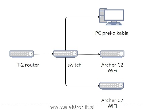

Sem pomenjal statične IP-je na obeh ruterjih.
Sem testiral tudi na C7 routerju (wifi ter kabel) ter še dokupil sem switch in ga vtaknil med T2 router in C7 (sedaj je mreža taka kot je bil prej predlog). Tudi če prenašam preko switcha na kablu je zgodba identična.
Sepravi dolga zgodba na kratko če vas prav razumem, bodo te težave ostale dokler mi bo ratalo pokriti kompleten upload. Sepravi ko dobim 20/5 bo sicer bolje, ne bo pa dobro, ker 5mbps pošiljat je dokaj "enostavno".
