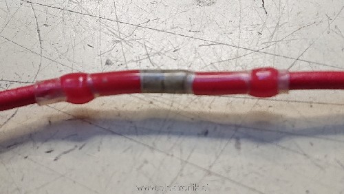

Iz radovednosti sem jih naročil pri kitajcu. Za test sem poskusil spojiti vodnik za zvočnikke 0.75mm2. Moram reči, da sem bil prav presenečen. Applause
Fotografije skozi postopek
Škatlica z cevkami različnih dimenzij.
Priprava vodnika - snetje izolacije in ročna spojitev z zvijanjem
Namestitev cevke
Segrevanje z vžigalnikom ca 20s. Spajka se je zelo hitro stopila in lepo spojila vodnika
Spoj sem odpr z olfa nožem. Cevka je izredno žilava. Barvni obročki levo - desno so lepilo, ki se lepo sprime z izolacijo vodnika. Spoj je zanesljivo vodotesen.

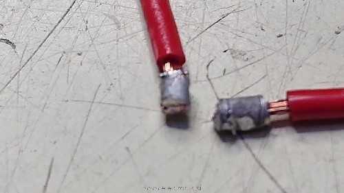

V firmi imamo te spojke, ampak jih nihče ne uporablja. Silvotov prispevek me je navdušil in testiral kako izgleda spoj.
Za spremembo od Silvota jaz žic nisem povezal med seboj, ampak le dal eno zraven druge. Grel sem z vročim zrakom 400 st.C
Prvi test je bil poraz. Žico sem potegnil narazen in cin se je sploh ni prijel.
Drugi test pa sem grel precej več časa (krčna cevka ni imela težav z temperaturo tudi po pol minute) in spoj je bil res kvaliteten.

Me je Simon že prehitel. Z roko ga sicer nisem uspel strgat. Sem ga pa prelomil s kleščami. Kot je že ugotovil Simon spoj je potrebno dobro segreti. Tudi v mojem primeru na sredini ni bilo spajke. Višek pa je bil od zunaj.
