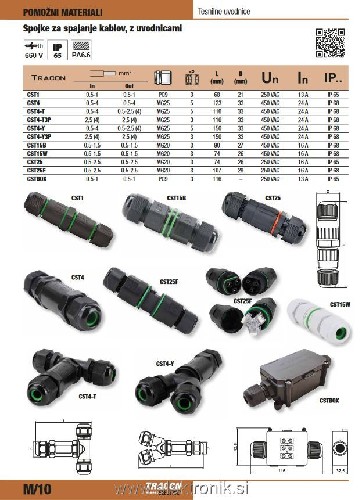

Vodoodporne spojke ima TRACON, čeprav bo najbolje in najceneje položit doze in cevi v beton, doze se pa pozneje zalijejo z voskom ali kakšno trugo maso.
