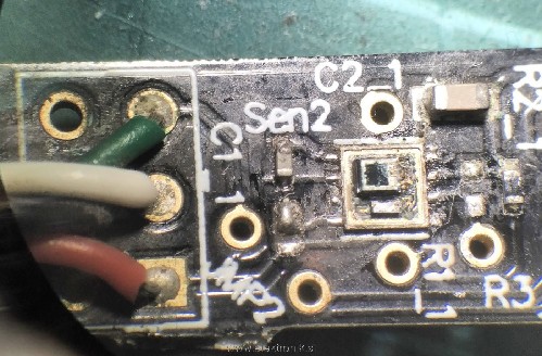

Na eni od vremenskih postaj sem začel dobivati čudne odčitke tlaka. Za meritev uporabljam BME280. Senzor je sestavljen iz treh čipov. Na HDI substratu je najprej ASIC za obdelavo signala. Na njem je z mehkim silikonom prilepljen senzor tlaka, predvidevam da 1 bar absolutni za merjenje zračnega tlaka. Ob strani je še manjši čip, ki je pa zagotovo senzor vlage. Pod mojim mikroskopom se sicer zelo lepo vidi vse, ampak fotografirat pa ne morem ravno kvalitetno, saj ni temu namenjen. Vseeno prilagam fotografijo notranjosti. Okolica se vidi, da je kar malo korodirala zaradi fluksa (uporabljena je bila PbFree "no clean" pasta). Ostankov fluksa je sicer malo, a dovolj, da je korozija naredila svoje.

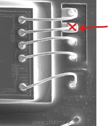

Ko sem malo premikal bonde, sem ugotovil, da je eden od bondov za senzor tlaka tako korodiran, da se je ob premiku zlomil. Zaradi tega je tudi tlak kazalo narobe, saj je bila upornost v enem od priključkov wheatstonovega mostiča prevelika in nastala je napaka v offset-u. Senzor je namreč kazal 750mBar namesto 1000mBar zračnega tlaka.
Žal se kaj veliko ne da narediti. Zlati bondi se cider dajo spajkat, ampak glede na korozijo okrog spodnjega bonda na tiskanini, bi verjetno vse skupaj uničil, ko bi prišel s spajkalnkom poleg. Zdaj sem samo malo očistič s šivanko in prislonil bondirno žičko na očiščeno mesto. Po preizkusu je na izhodu pokazalo 950mBar, kar je sicer nekaj bolje, a še vedno ni točno. V glavnem, senzor je za v smeti, saj tudi čip za vlago ne dela več tako kot bi moral (verjetno se je semipermeabilna membrana v teh treh letih na vseh mogočih vremenih tudi uničila).
Saj nisem upal, da bom kaj popravil, je pa zanimivo pogledati v drobovje tega malega elementa, koliko skriva v sebi.

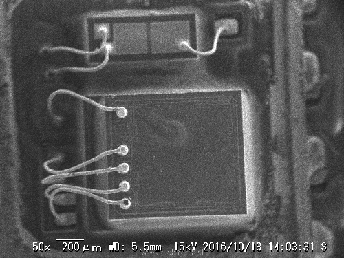

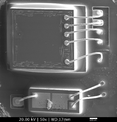

Prilagam še par SEM fotografij, ki sem jih našel na internetu.
Notranjost BME280.

Tale bond se mi je prekinil.

Zanimivo Mare. Drugo vprasanje je, od cesa se je prekinil? Vibracije na drogu ali temperaturne razlike?
Prispevkov: 3533
Aktiv.: 31.43
PrispevekObjavljeno: Pon Mar 28, 2022 7:40 am    Naslov sporočila:   Odgovori s citatom
Po mojem je problem kondenzirajoča vlaga, nečistoče v zraku (predvsem prisotnost ionov) in potem elektroliza. Bi rekel, da je to enostavno pojedkalo, kislina pa je nastala kot rezultat prej omenjenega.
