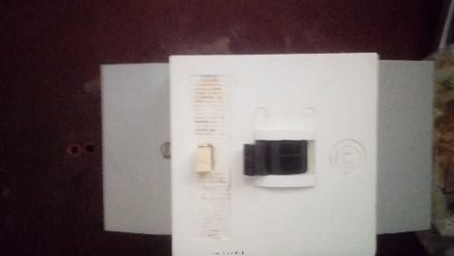

Ta kabel je star cca 5. let in gre preko štenderja. V zunanji omarici ima števec, več se ne vidi. V notranji omarici ima pa ta Fid in kup varovalk na gvind. V novem delu pa ima avtomatstke varovalke.
 Velikost datoteke:  1.33 MB
 Pogledana:  18 krat

Na tej sliki se ne vidi čisto nič! Slikaj podatke "FIDa", če to sploh je. Ima tekste s strani ali kje?
...lahko pa se tudi motim ...

Res je, nič se ne vidi.

Slikal sem jaz z enim šfoh telefonom, zato je kot je. Očal pa nisem imel s seboj, da bi razbral kaj piše. Izjavil je, da mu to celo ugaja, da lahko vse pravočasno izklopi. Ampak, če zagrmi na Gorjamcih on je pa doma blizu mene je pa to malo prehudo. Pa naj bo še naprej tako...
