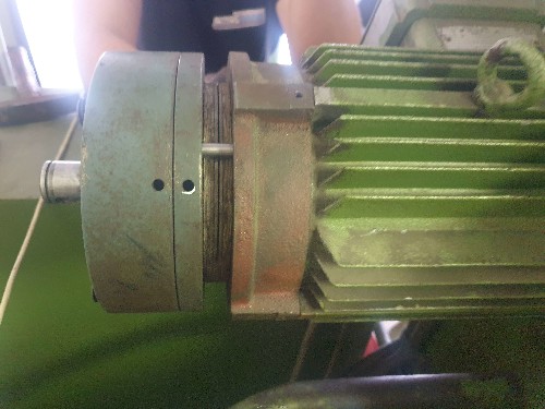

Imam 3f motor na obdelovalnem stroju, ki ima prigrajeno zavoro (napaja se z 220V AC). Ko se vključi motor hkrati spusti zavoro in obratno.
Zadeva sicer deluje, vendar pa med delovanjem motorja zavora ne spusti dovolj, tako da ves čas drgne in se po nekem času čist preveč segreje.

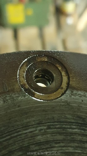

Ali ima kdo idejo, v čem bi lahko bil problem. Električno zadeva pomoje deluje ok. Problem pa je v mehaniki oz dizajni, ki ga niti ne razumem najbolje: zavora je nataknjena na tri kovinske drogove (enega se vidi spredaj). Na vsak drog naleže en tak poseben element z ležajnimi kroglicami, ki dopušča gibanje samo v eno smer (ne vem kako se temu strokovno reče). Se pravi zavora lahko zleze v desno, ne more pa v levo, in zaradi tega ne spusti dovolj.
kaka ideja kaj lahko naredim?

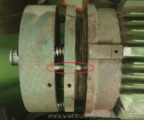

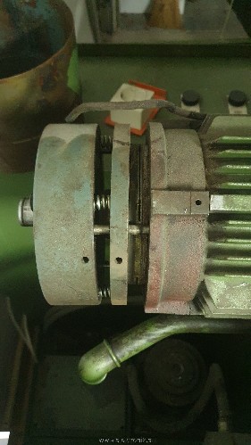

Sem dal še eno sliko. Zavora je čisto levo. Zavorna plošča je na sredini. Oba dva kosa imata na teh treh osicah neko "enosmerno zavoro", ki omogoča prosto gibanje v desno. V levo pa ne. Zato sploh ne razumem, kako bo zavora povlekla zavorno ploščo k sebi. Ker ta ne more nazaj. Ne štekam tega, zakaj je tako narejeno. Ta zavorna plošča na sredini bi morala prosto "plavat" tukaj vmes, mare ne?

To je čisto standardna motorna zavora. Levo je elektromagnet v njem so vzmeti ki tiščijo potisno ploščo zraven zavorne plošče. Zavorna plošča je nameščena na os motorja. Je na "ripnah" in se prosto premika vsporedno z osjo. Ko je elektromagnet brez napetosti vzmeti tiščijo potisno ploščo na zavorno ploščo. Le ta se z druge strani tišči tudi na pokrov motorja. Zavorna plošica je zablokirana .Os je seveda zavrta. Ko elektromagnet potegne pritegne potisno ploščico k sebi. Zavorna ploščica je sproščena in se lahko vrti. Kot je bilo že zgoraj omenjeno zavoro je treba nastaviti. Nastavlja se reža med potisno ploščico in elektromagnetom. Širina reže je odvisna od tipa zavore ter namena. Če je reža večja, potem je intezivost zaviranja popuščanja slabša. Praviloma naj ne bi bila večja od 0.4 mm. V podjetju moje prve zaposlitve smo imeli čez 100 pogonov z zavorami. Sam sem zavore običajno nastavljal na 0,3mm. S časom, ko se je feroda obrabila se je reža itak povečala. Zavore smo običajno kontrolirali in čistili ob letnih remontih. Najpogostejše okvare so bile mehanskega značaja. To so bile počene vzmeti. S časom so se obrabile tudi zavorne obloge in potisni disk. Da bi pregorelo navitje magneta skorajda ne pomnim. (razen pri enih italjanskih 3 faznih).
Prispevkov: 14675
Aktiv.: 61.81
PrispevekObjavljeno: Tor Okt 11, 2022 4:52 pm    Naslov sporočila:   Odgovori s citatom
Še tole:
Snami magnet ter preglej vzmeti. (preveri, če so vse enako dolge) Na fotografiji vidim vzmet v vzmeti. To je običajno tam, kjer je potrebna velika sila zaviranja. Sem pa tole videl bolj po redko. Običajno niso bile vse vzmeti dvojne. Preveri kako je pri tebi. Če niso vse dvojne preveri, če so simetrično razdeljene.

Na sliki je videti kot da so lamele zavore v spodnjem delu slike spojene.
Prispevkov: 14675
Aktiv.: 61.81
PrispevekObjavljeno: Tor Okt 11, 2022 9:19 pm    Naslov sporočila:   Odgovori s citatom
cici je napisal/a:
Tisti del je iz enega kosa. Na sredini je kovinski - običajno aluminijast disk z zobato odprtino na vsaki strani je nalepljena ali prikovičena feroda.

Ravno to me moti. Ta potisna plošča se pri meni ne more gibat v levo (glede na sliko), v desno pa se lahko prosto giblje. To ji preprečuje mehanizem, ki zablokira gibanje po vsaki od treh nosilnih osic. Samo mi je čudno, da bi tovarniško tako naredili, ker ni logike v tem, vsaj jaz je ne vidim.
Elektromagnet ima narejeno na enak način. Lahko ga prosto porineš v desno, nazaj pa ne more.

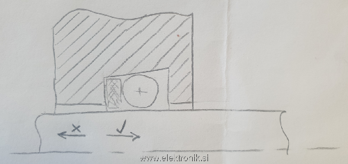

Takole je narejeno - govorim o tem vodilu (3 so), ki je na sliki označena rdeče.
Na plošči je kot nek ležaj s kroglicami, ki pa dovoljuje gibanje samo v eni smeri (btw, ali mogoče kdo ve kako se temu reče, ker nisem našel na spletu). Predvidevam, da je narejeno tako, kot je narejeno na prerezu.

Glede reže: glede na to kako funkcionira, bi rekel da se ne da nastavit. Ker vsakič, ko zavoro vključiš/izključiš, se elektromagnet in potisna plošča pomakneta v desno. Skupaj potujeta v desno. Ko magnet povleče potisno ploščo, ta zablokira (zaradi teh kroglic) magnet pa se premakne proti njej. Ko pa magnet spusti, pa ju narazen odrivajo vzmeti. Takrat pa magnet zablokira (zaradi teh kroglic), potisna plošča pa se umakne naprej v desno.
Da pa se nastavljat sila vzmeti. Sem poskušal, ampak ne dobim dobrega delovanja - ali ne prime, ali pa drgne in se greje in čez čas zasmrdi.
Najraje bi te kroglice v potisni plošči pobral ven... samo najbrž je nek razlog, da so tako zasnovali zavoro. Drugače proizvajalec motorja je ABM. Na zavori pa nič ne piše - a je ponavadi to isti proizvajalec, mogoče bi jim pisal, če mi razložijo kako to deluje Smile
