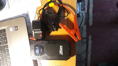

Jaz sem pred pol leta nabavil to in me je že nekajkrat rešilo, ko mi traktor ni startal. Traktor ( Tomo Vinkovič) res le občasno uporabljam in se seveda akumulator izprazni. Ko orig akumulator zaganjača niti ne obrne več priključim to vzporedno in seveda pali. Kar uporabna zadeva . Ima gor tudi USB konektor in uporabnao svetilko. Baterija ima 18Ah in startni tok do 800A - tako piše( ne vem sicer od kje taka mala zadeva cca 16cm x 8cmm in debeline 3cmm). Mislim da sem dal cca 35€.
LP Brane
3.17 MB |
10 krat |
3.46 MB |
8 krat |
_________________ En poizkus je vreden več kot tisoč strokovnih mnenj |

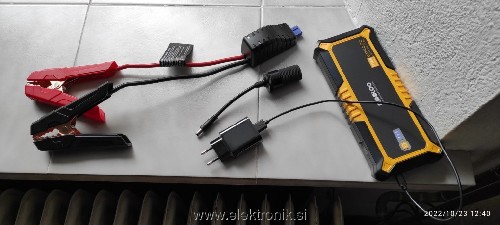

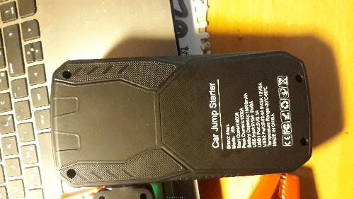

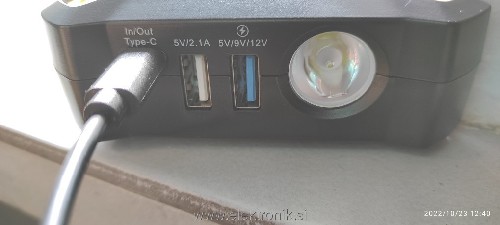

evo, dobil "igračko". Bom raje verjel da je ni za preizkušati z odklopljenim akumulatorjem kot pa da kaj skurim. Kako jo torej preizkusiti? Pustiti prižgane dolge luči tako dolgo da napetost na akumulatorju pade na 10,5V ?
Nisem še preštudiral navodil - čemu služi 9V in 12V izhod na USB priključku?
Kabli so kriminalno kratki. Razumem da je baker drag, ampak ali se iz aluminija dajo delati samo energetski kabli, ti navadni, "hišni", pa ne?
USB-polnilec prav nemarno brenči tako da sem najprej preveril če je res delan za 230V/50Hz.
88.9 KB |
3 krat |
52.45 KB |
1 krat |
_________________ ___ |
