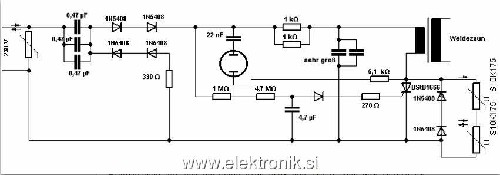

Dobrodošli! Objavljam shemo. Je funkcionalna

Hvala za shemo. Ampak manjka zelo važen podatek. Izhodni transformator

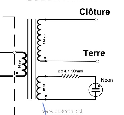

Odprt jedrni transformator, primarni 0,9mm,sekundarni 0,3mm

Moč transformatorja je odvisna tudi od velikega kondenzatorja (sehr groß). Če bo kondenzator prevelik glede na transformator bo lahko ta prehitro spustil dušo obratno bo pa slab izkoristek. Drugo je pa koliko jo lahko kondenzator shrane tudi, ko se prazne.

Ali trdiš, da je shema funkcionalna ali sprašuješ, če je shema funkcionalna?
Če trdiš potem povej oznake/vrednosti za vse elemente, izhodni trafo, velika kondenzatorja, diodo, neznan okrogel element... itd.
Če pa sprašuješ pa:
Vsi kondenzatorji morajo biti vsaj za 400V ali višjo voltažo.
Neznan okrogel element zna biti kaka tlivka.
Oznaka tiristorja je precej dinozavrska, saj ga je izdeloval še Siement-AEG, vsaj po logotipu.
Za diodo bi pomislil, da je lahko diak, vendar ne paše skupaj s tiristorjem ampak triakom.
Gre za kondenzatorsko napajanje... Zakaj sta v usmerniškem delu po dve diodi zaporedno?
Sicer pa dvomim v to shemo, preveč neznank.
