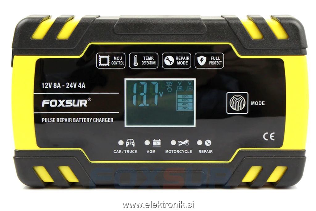

Malce hitrejši polnilec akumulatorjev bi si omislil. Zaenkrat uporabljam tole na sliki, ampak polnjenje s tistimi 7-8A se zna kar malo razvleči. Kak predlog za preizkušeno zadevo bi bil dobrodošel.

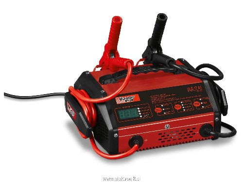

V kolikor je potreba po hitrem zagonu - ni časa, da se aku napolni z 8A ponilcem - potem je najbolje imeti nekaj kar lahko pomaga direktno pri zagonu. mogoćče kaj takega, sicer ga nisem še sprobal, mogoče se kdo javi in pove kaj več. Še slika in link.
https://www.lidl.de/p/ultimate-speed-kfz-ladegerat-mit-starthilfefunktion-ulg-17-a1/p100337915
To je prodajal tudi Slovenski Lidl.
Tudi Hofer je imel nekaj podobnega.
lp Jože
