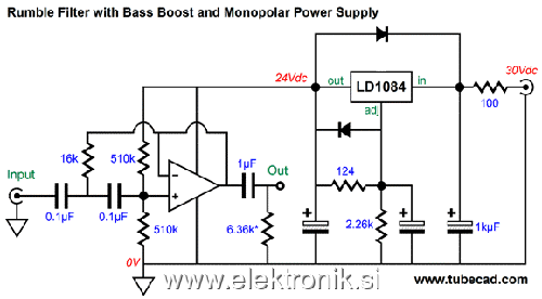

Pozdravljeni, sem pred izdelavo Subsonic filtra za MM gramofon, ker bi želel pri poslušanju vinilk izločiti nihanje membrane Bass zvočnika pri zelo nizkih frekvencah pod 20Hz. Vezje že imam pripravljeno, vendar sem v dilemi, kako izbrati filterne kondenzatorje. Vrednosti kondenzatorjev so 100nF.
Ali mi lahko kdo predlaga, kateri tip kondenzatorja bi bil za Audio signale najbolj primeren (PP, MKP,....).
Trenutno imam nabavljene PP kondenzatorje 100nF/160V. So ti kondenzatorji primerni?
Farnell: MKP1837410161G (VISHAY MKP1837410161G General Purpose Film Capacitor, Metallized PP, Radial Box - 2 Pin, 0.1 µF, ± 1%, 100 V, 160 V, Proizvajalec VISHAY)
Prosim za kak koristen nasvet.

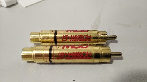

Če te zanima imam profi pasivne.
 Velikost datoteke:  1017.37 KB

Sam bi dal kar keramiko, napetosti nimaš visoke.

mmelektronika je napisal/a:
Te pasivne sem že gledal, vendar me niso prepričali. Pa tudi cena ni preveč vabljiva.
Vezje in ves material za elektronsko izvedbo že imam, zanima me le to, ali so predlagani kondenzatorji (PP tip) ustrezni za uporabo v filtru.

Jaz nisem neki audiofil, da bi iskal dlako v jajcu, menim pa, da če imam možnost, bi izbral ustreznejšo varianto.
Vezje imam narejeno za 5 mm med sponkami. Sedaj pa lahko izbiram, kaj bom dal notri. PP kondenzatorje imam na razpolago, če pa kdo predlaga kaj boljšega, pa nič ne bo škodovalo.

Jaz bi uporabil folijske kondenzatorje, vsaj, če ni potrebe po SMD.
Mnogim keramikam se dielektričnost (kapacitivnost) spreminja z električnim poljem (napetostjo), kar pomeni nelinearnost. Poleg tega je pri keramiki razreda II izrazit tudi mikrofonski efekt. Res, da tukaj napetosti niso velike in ne eno ne drugo ne igra velike vloge in navaden smrtnik najbrž ne bi opazil razlike.

Iz povezav, ki ste mi jih poslali vidim, da imajo pravi kondenzatorji v audio aplikacijah nezanemarljivo vlogo.
Ali se motim?
Po tem kaj sem prebral je Polypropilenski kondenzator optimalna izbira. To je tudi to, kar sem želel izvedeti.

Čim manj kompliciraj. Itak boš delal stereo. Naredi enega z PP in enega s folijskimi kondenzatorji. Poslušaj. Izmeri, testiraj. Če ne slišiš ali izmeriš razlike, potem je vseeno.
Pasivne filtre bi jaz dal na mesto, kjer je najvišji signal...

Strinjam se s tabo in ne mislim komplicirat. Sedaj bi rad samo med tem kar imam na razpolago izbral najboljšo kombinacijo. Keramične kondenzatorje pa sem res že v startu izločil.
Pasivnih filtrov ne bom uporabljal, sem pa enakega mnenja, da je pasivni filter verjetno predviden za izhod predojačevalnika.

Ravno sem hotel vprašat... Kateri OPAMP bo za temi kondenzatorji? Rolling Eyes

To je res, da sta pri pasivnem vezju ti dve motnji res minimalni, kar je super. Imamo pa pri pasivnem vezju slabljenje signala, ki pa ni zanemarljivo (seveda je odvisno od izvedbe filtra). V primeru, da smo signal oslabili, ga moramo kasneje dodatno ojačati, kar pa nam spet prinese šum in brum.
Obe varianti sta OK, važno je, v kaki konfiguraciji jih uporabimo.
V mojem primeru imam RIAA predojačevalnik z nizkim izhodnim nivojem in če mu dodam še pasivni filter, bom moral dodati predojačevalnik. To pomeni, da nisem z aktivnim filtrom nič zgrešil in še signala ne gubim.
To je moje mnenje in seveda rešitev pri moji konfiguraciji komponent audio sistema.

Na prototipni izvedbi bo NE5532. Če se izkaže, da to ni to, kar sem iskal, pa zamenjam s kakim drugim kvalitetnejšim. Pred vsem pa ločim kanala z dvema OPAMP-oma, kar sem imel namen že v štartu, vendar me je material, ki ga imam na zalogi, premamil.
