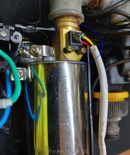

Pozdrav.
Pretočni grelec 110V AC /3kW moram predelati na 70VDC. Napajanje elektronike sem rešil ( original je bil TR 110V/12V). In po nekaj vklopih je odpovedal rele, ki je bil namenjen 125V AC/30A. Zamenjal ga bom z IGBT.
A da lahko izvajam teste v delavnici me zanima, kakšen izhod (in kako sploh deluje) detektor pretoka obkrožen na spodnji sliki?
Rdeča je +5V, črna je GND, rumena je izhod, kateri pa je na PCB-ju s pullup 10k povezan na +5V. Sem poskusil izhod (s potenciometrom) povezati na GND, a ni "zaznalo" pretoka.

Lahko da dobiš iz senzorja kake impulze, ki jih elektronika šteje. Think

Če je kot detektor pretoka, verjetno ima samo logični izhod 0/1 - mogoče rešeno s kakim stikalom NC/NO. Na sliki se nič ne vidi podatkov - proizvajalec, tip, ....

Ja, oba principa bi bila možna. Malo opisa v prilogi ...

Na senzorju ni nobenih podatkov. Je pa tako da že ob minimalnem pretoku ( npr 1L/min) vklopi rele oz pretočni grelec. Zgleda da zaznava šum ob preteku in je na izhodu določena, MCU-ju znana, frekvenca.
Bom moral še enkrat priklopit na vodovod in na osciloskopu pogledati izhod.

Hall senzor. Notri ima vetrnico z enim magnetkom.
Rdeča žica plus, črna minus, rumena pulzi.
Prvi zadetek na Ebay: Hall senzor
