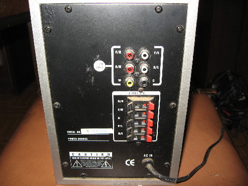

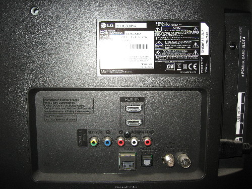

Imam LG TV LG32LM6300PLA.
Našel sem pa tudi malo zastarele zunanje zvočnike (mislim, da 5v1).
Te so bili namenjeni računalniku (priklop na zvočno kartico).
Sedaj me pa zanima, kako bi to priklopil na TV, če se sploh da?
Obstoječi kabli seveda ne ustrezajo.
Konektorji na kablih morajo biti enaki na obeh straneh, to je jasno. A naprej kako to povezat? Kakšen adapter?

Kaj pa možnost, če direktno priklopim iz tistih dveh konektorjev (na TV desno gledano) z to škatlo s tem, da mi dela samo woofer in dva zvočnika?
Nekaj sem gledal to, samo, piše, da je to bolj za neke igrice...

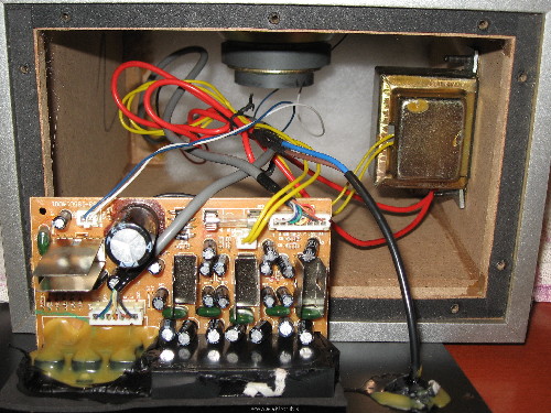

Še slika elektronike v wooferu.

Na TVju desna rdeči in beli činč vtikač na woofer beli in rdeči činč vtikač. Zgoraj ali pa na sredi. Potem pa levi/desni zvočnik na izhode wooferja, ki so označeni enako kot vhod, kamor si priključil TV.
Woofer zvočnik sicer verjetno ne bo dal kaj od sebe, če ni že znotraj kaj povezan s vhodi. V takem primeru pa bi jaz (na wooferju) njegov vhod W povezal z enim od uporabljenih vhodov preko kondenzatorja. Vseeno katerega od uporabljenih vhodov (levi/desni). Kakšen kondi... Glede na znak s53** imaš nekaj na zalogi, poizkusi. Nižje frekvence (woofer) večja kapacitivnost.

Na prvi sliki TV-ja, na levi strani (v tistem črnem delu), piše, da so to vhodi v TV, torej prvi trije za video, zadnja dva pa avdio vhod. Na te vhode si nekoč lahko priključil stari računalnik ali analogno video kamero.
Izhod je samo 2 x hdmi, pa še tu je verjetno samo eden z izhodom avdio signala, ki ga lahko reguliraš z daljincem in pa optični izhod, ter morda še kje na strani ali spodaj na TV-ju izhod za slušalke.
Drugih izhodov nima.

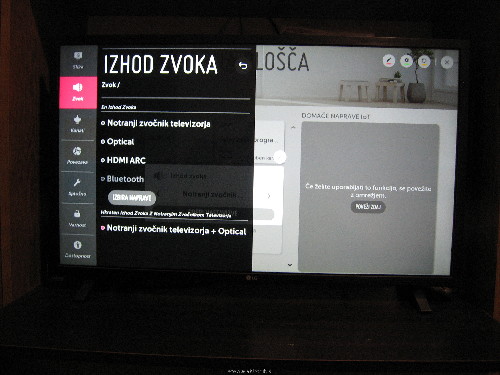

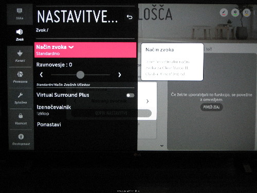

V nastavitvah TV-ja imam pa to, kar je na sliki.

PrispevekObjavljeno: Sob Jan 14, 2023 3:52 pm    Naslov sporočila:   Odgovori s citatom

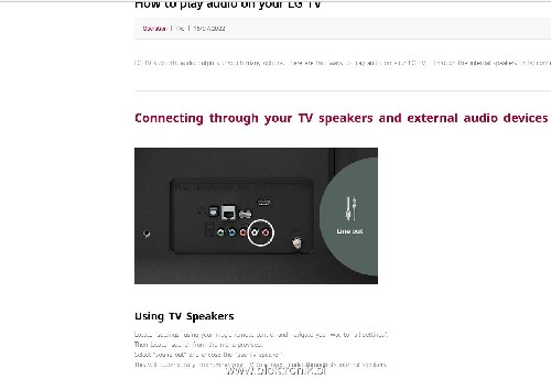

Izhoda za slušalk ni videt (ob strani).
Sem pa našel to https://www.lg.com/uk/support/product-help/CT00008334-1437136020872
Slika je od drugega modela, ampak kaže, da sta ta desna dva konektorja out? Lahko, da je na mojem modelu drugače? Če ni, bi šla mogoče varianta od @lucky77 in @lojzek? Tisti adapter bo pa še počakal, se ne mudi.

Če ni izhoda za slušalke, bo treba uporabiti desna dva RCA (bel in rdeč) za audio izhod in povezavo na Front Left in Front Right na zvočnike. Sklepam, da bo potrebno narediti še kakšno nastavitev v Audio menijih za Audio Out. V videu, za katerega si posredoval link, kaže da bi šlo. AMPAK - vse je odvisno od tvojega modela TV.
Podobno situacijo sem imel tudi jaz. Iz TV - vtičnice za slušalke sem speljal signal levega in desnega kanala na AUX Input na zvočnikih 5.1 in tako sem imel stereo zvok s podporo Wooferja (2.1). Da ne bo pomote - moji zvočniki imajo tudi 5. 1 vhode, zato sem pri nekaj postih nazaj napisal, da bi deloval tudi Woofer.
Če na zvočnikih nimaš dodatnega AUX vhoda, bo Woofer tiho - ne bo delal in vse skupaj nima smisla. Je pa opcija, da se elektronika "malo" predela, kar je omenil že nekdo pred mano, AMPAK to samo pod pogojem, da na desnih dveh RCA lahko nastaviš Audio Out ali pa nabaviš pretvornik iz optike na Audio.

Na televizorju na desna dva konektroja vštekaj kabel in ga priklopi na levi in desni vhod na ampu.
Priklopi zvočnika in na ista dva priklopa (izhod za zvočnike)naredi uporovni delilnik, recimo 10k iz priklopov, drugo stran uporov poveži skupaj, na to mesto daj potem 5k na maso in hkrati pelji na vhod za sub. Z tistim 5k na maso lahko potem uloviš glasnost, lahko daš trimpot in bo enostavneje.lp

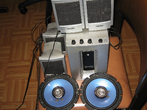

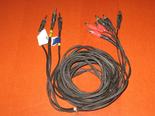

Tega je že eno 15 let, mislim, da je to gonila integrirana zvočna na matični ASUS P4P800E (nisem pa siguren). Kabli so na sliki. Kaj več okoli konektorjev je pa to vse, kar je na slikah.
Ta 5.1 še iz prve strani.
Sem pa spotoma našel še dva zvočnika (spodaj na sliki). To je pa 2x 140W, kar je pa spet preveč za izhod TV-ja. Spet kakšen ojačevalec...

PrispevekObjavljeno: Ned Jan 15, 2023 1:49 pm    Naslov sporočila:   Odgovori s citatom
https://www.ebay.com/itm/265650088759
