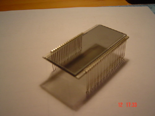

PrispevekObjavljeno: Čet Okt 12, 2006 5:42 pm    Naslov sporočila:  LC display - kako naj ugotovim kako deluje? Odgovori s citatom
zravo!
Glede na to da sem že dolgo časa na tem forumu, je bil že čas da napišem par besed. Pred kratkim sem dobil pokvarjen radio pa je imel vgrajen display, zdaj bi pa ta display uporabil nekje drugje pa ne vem kako deluje, pa če kdo ve, bi bil vesel če bi mi povedal. Vesel bi bil pa tudi če bi mi povedali kakšen nasvet kako naj ugotovim kako deluje.
lep pozdrav
luka
 Velikost datoteke:  139.41 KB
zcetrt
Pridružen-a: Tor 13 Dec 2005 11:29
Prispevkov: 275
Aktiv.: 1.16
PrispevekObjavljeno: Čet Okt 12, 2006 6:09 pm    Naslov sporočila:   Odgovori s citatom
Za tole bos potreboval par kar nekaj nogic mikrokontrolerja...
Poglej display pod kotom na dobri svetlobi in morda bos opazil kaksne povezave, sicer pa malo poskusaj s 5V na nogicah (minus na kaksne robne in plus na kaksno itd. Dodaj se predupor, za vsak slucaj), ce se ti bo kaj pokazalo. Mogoce kaj ugotovis.
4.
MarkoM
Prispevkov: 2825
Aktiv.: 12.37
Kraj: Lovrenc na P.
PrispevekObjavljeno: Čet Okt 12, 2006 6:27 pm    Naslov sporočila:   Odgovori s citatom
zcetrt je napisal/a:
Ali pa uporabiš SPI in shift registre. Wink
Aktiv.: 60.07
PrispevekObjavljeno: Čet Okt 12, 2006 8:10 pm    Naslov sporočila:   Odgovori s citatom
Fantje.. Verjetno bo potrebno kako bolj konkretno razlago. Vključno z polarizacijo LCD kristalov, ki zgube kontrast, če niso izmenično napajani.
andrejj
Prispevkov: 4253
Aktiv.: 17.96
Kraj: 8232 Šentrupert
PrispevekObjavljeno: Čet Okt 12, 2006 8:37 pm    Naslov sporočila:   Odgovori s citatom
Mogoče pa tester za lcd,ki je bilo v reviji Svet elektronike.
Aktiv.: 39.71
PrispevekObjavljeno: Čet Okt 12, 2006 9:34 pm    Naslov sporočila:   Odgovori s citatom
za testirat in potem za uporabljat rabiš tam nekje 30 - 100 Hz izmenične... lahko je kvadratna. 3V je popolnoma zadosti.
BP ali BackPlane priključiš na en izhod iz npr. 60Hz oscilatorja, ta signal potem spelješ prek inverterja, da dobiš protifazno in s tem signalom aktiviraš posamezne segmente.
Če zadevo krmiliš sofazno, so segmenti neaktivni, če pa protifazno, se pojavi črno tam pod segmentom.
Za krmiljenje sem jaz ponavadi uporabljal FPGA, ki ima zadosti (100+) I/O pinov...
Sicer pa kakšen namenski čip.
jur
Prispevkov: 5142
Aktiv.: 21.71
PrispevekObjavljeno: Pet Okt 13, 2006 11:16 am    Naslov sporočila:   Odgovori s citatom
LCD lahko stestiraš tudi tako, da z statično elektriko naelektriš kos plastike (tudi glavnik je dober). Ko se dotakneš posameznih pinov, električno polje prižge segment. Za kratek čas, ampak deluje. Če nimaš datasheeta lahko tako najdeš vse pine. Da bi statična elektrika poškodovala LCD ni nikjer dokumentirano, oziroma tako testirani displayi so normalno delovali.
