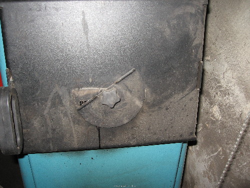

Imam takšno peč na drva https://termometal.hr/si/centrometal-eko-ck-eko-ckb-si-grupa-76/ 25KW
Stara je 2-3 leti.
Na spodnji vratcih (loputi) se mi nabira katran (smola) in ta se zalepi na ohišje vrat. Ta ne popusti, dokler se peč ne ohladi na cca. 60°C. Seveda se pri tem termostat muči in je verjetno tudi že hin. Termostat je narihtan na 85°C (na peči kaže enako) in tam naj bi se loputa zaprla, a zbeži tudi čez 95°C. Kot sem omenil diši po novem.
Drva so suha (bukva,hrast,gaber).
To glavno kar me pa zanima: Ali obstaja kakšna snov(mazilo,karkoli), da se loputa namaže, da se ne zalepi, ko se zapre?
Sosed ima isti problem, ista peč, montirana lani.

Čez dva meseca pride generalna za nastali katran. Na novo pa ne nastaja
Shocked
Na zgornjih vratih je ena odprtina, ki je bila do sedaj "zadihtana". Dodaš ji malo zraka in novega katrana ni več. Drva so pa enaka kot prej.
 Velikost datoteke:  1.83 MB
