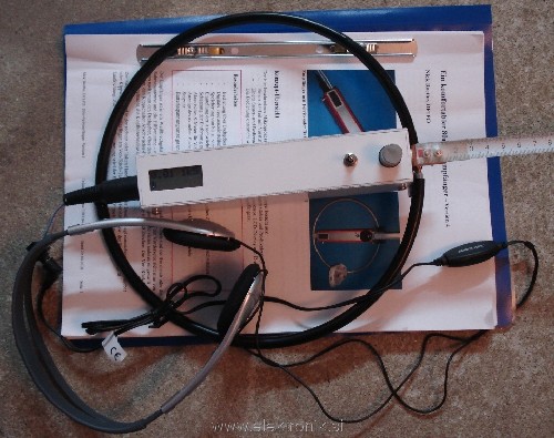

Včasih se spravim delat kaj, za kar še nisem čisto siguren, če bom potreboval. Imam pa upanje, da bo popestrilo naš radioamaterski piknik.
Manjkajo mi še lisice, tiskanine so že na panelu 27 Cool .
Sestavljen sprejemnik

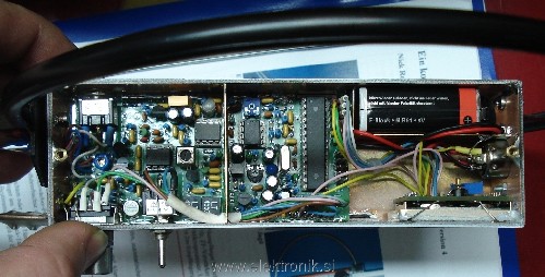

Notranjost

japek točno takega lisičarja sem si hotel izdelati tudi sam. Saj grem občasno tudi na kakšno tekmovanje pa sem mislil imeti svojega lisičarja. Imaš mogoče kakšno tiskanino viška. Bi jo z veseljem odkupil.

kaj sploh je to? Čemu to služi?

Malce poguglaj pod "amaterska radiogoniometrija" in boš izvedel več.
Oddajnike imenujejo tudi "lisice", "lisičarji" pa so sprejemniki.

To kar je izdelal japek je ARG sprejemnik ali drugače "lisičar". Uporablja pa se v športni veji radioamaterstva. ARG tekmovanje ali "Lov na lisice". Nekje v goščavi je skrit oddajnik katerega potem udeleženci tekmovanja to iščejo. Pri vsakem oddajniku je en član komisije (ali pa tudi ne) in pa elektronski registrator (včasih štempilka). Panoge se delijo od pionirjev do veteranov. Vsaka skupina pa išče različno št. oddajnikov. ARG sprejemnik držiš v roki in glede na jakost signala in pa smeri določaš v katero smer te bodo nesle noge. Nekateri si pomagajo z kompasom in zemljevidom in že v štartu prebližno določijo smeri lisic oz oddajnikov. In si to skicirajo. Važno je da si najhitrejši in da se iz "lova" vrneš z čim več "lisicami" in v času (Ponavadi je določen čas lova 120 min. Odvisno od zahtevnosti terena.) Naj povem, da smo slovenci zelo dobri in na svetovnih prvenstvih dosegamo zelo dobre rezultate. Imaš pa dve vrsti ARG tekmovanj glede na oddajno frekvenco 80m (3,5MHz) in pa 2m (144 MHz). Zanimiva zadeva Smile Smile . To bi bilo v grobem to. Se opravičujem za OT. Obljubim da ne bom več Smile .

ahaaaaaaaaa Very Happy
no, to pojasni skoraj vse Very Happy
samo ni mi jasno, čemu meter gor?

antena

delana iz metra? Very Happy
whoa, vsak dan nekaj novega Very Happy

Če greš skozi grmovje se meter izkaže kot najboljša antena, ki se upogne, zvije, prelomi, v naslednjem trenutku pa že zavzame prvotno obliko...

Tudi "naše" stare vojaške radijske postaje so imele antene iz metra..

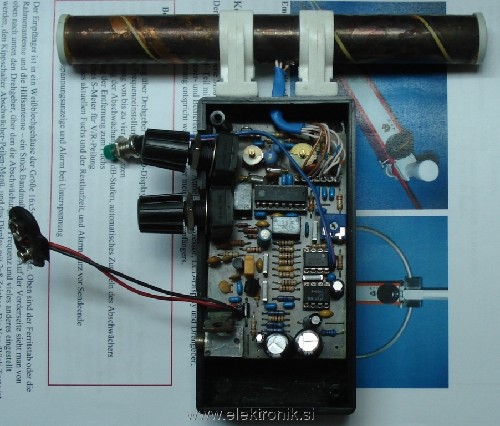

Vidim, da je kar nekaj interesa za lisičarje Very Happy .
Kaki dve leti nazaj sem že izdelal enega, po dokumentaciji OE6GC , tiskanina je enostranska, dosti enostavnejši je in posledično tudi cenejši, vendar se z tem modelom ne more kosati.
Nekje imam zanj tudi Eagle file, vidim da avtor nima več objavljenih.
ARDF80 V6
 Velikost datoteke:  337.78 KB
 Pogledana:  23 krat

Danes sem si izdelal attenuator, po dokumentaciji S53MV in sprejemnik kalibriral. Že včeraj popoldne pa sem si postavil testno lisico in uglasil "meter" anteno, tako da sedaj določanje smeri naprej-nazaj deluje. Razlika je zelo očitna.

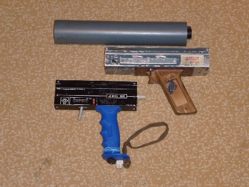

Tole so pa moje trofeje. Najstarejši lisičar je še iz časa moje juniorske kategorije. "taokrogel" je zmagal na državnem v Črni gori.

Pozdravljen,
okroglega sem že kar dolgo nazaj izdelal tudi jaz. Služil mi je bolj za spremljanje dogajanja na 80 m, kot pa za iskanje lisic. Dokumentacijo zanj še nekje imam. Zanima pa me ARG 80, imaš mogoče dokumentacijo, shemo?
