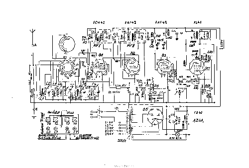

Bom poskeniral ustrezno shemo, samo povej katero shemo točno rabiš.

Shema iz knjige Zoran L. Jerotić: Radio-Prijemnici sa 500 shema, v izdaji Zavod za udžbenike i nastavna sredstva Beograd, 1986, je v priponki. Upam, da bo prišla prav.

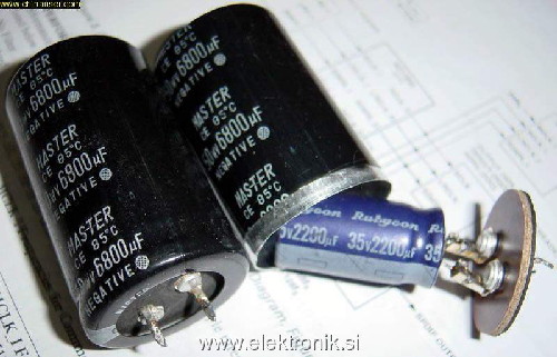

Vprašanje kar se tiče tistega kondenzatorja v napajalnem delu piše 2x16uF/450V to je v bistvu en kondenzatov v radiju vendar je razpadel, ga lahko zamenjam z dvema ali mora biti obvezno tak z treni priključnimi spomkami?
Lahko je vsak zase, z malo spretnosti lahko dva nova kondija spraviš v ohišje starega in tako ohraniš izgled (glej sliko). Ne pretiravaj s kapaciteto, 22uF bo vrh glave dovolj!
