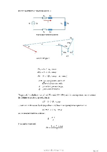

Mogoče bo takole bolj jasno:
Za procentualni padec napetosti, se v imenovalec doda še napetost in vse skupaj pomnioži s sto.
Iz risb in enačb je sedaj razvidno, od kje pride cod fi.
padec napetosti
 Velikost datoteke:  107.29 KB
 Pogledana:  42 krat

PrispevekObjavljeno: Sre Mar 08, 2023 11:46 pm    Naslov sporočila:   Odgovori s citatom
Zdajle, ko gledam kazalčni diagram ... vidim, da je za kot phi Ur zamaknjena z U2 (nap. na bremenu) ampak z tokom pa je zamaknjen za kot 0. A ni tako, da se kot napetosti gleda proti toku?
Lep pozdrav in še enkrat hvala za vaše odgovore.
kvarkel
Prispevkov: 452
Aktiv.: 2.83
PrispevekObjavljeno: Čet Mar 09, 2023 6:40 pm    Naslov sporočila:   Odgovori s citatom
Pri padcu napetosti na ohmski upornosti, sta tok in napetost v fazi.
Ker pa teče isti navidezni tok I tako skozi ohmski kot induktivni del, je tudi ta navidezni tok vektorska vsota delavnega toka skozi ohmsko upornost in induktivnega toka skozi induktivno upornost. Tok I tako lahko razdeliš v delavno in jalovo komponento, tako da iz vrha toka potegneš pravokotnico na U2. Razdalja na U2 med izhodiščno točko (žal je nisem označil z 0) in presečiščem U2 s pravokotnico, predstavlja v tokokrogu delavni tok, razdalja med vrhom navideznega toka in presečiščem pravokotnice z U2 pa jalovi tok.
