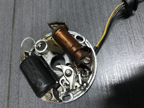

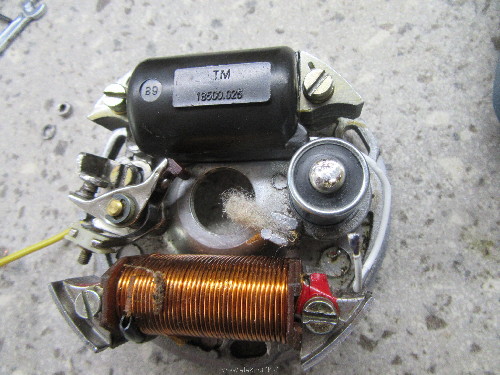

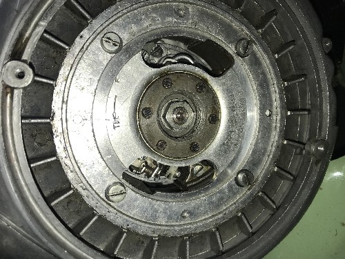

Mojemu tomosu preskakuje iskra med platinami zato je svečka zelo šibka. Mislil sem da je to problem kondenzatorja pa sem ga menjal in je bilo isto.
Noče užgati zaradi šipke iskre. [/img]
To je druga elektrika samo je enaka ko prava samo da je v pravi vse skup povezano prav
 Velikost datoteke:  2.24 MB
 Pogledana:  19 krat
To je prava elektrika
 Velikost datoteke:  3.48 MB

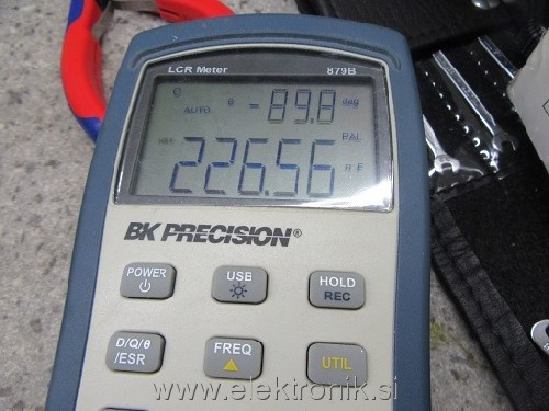

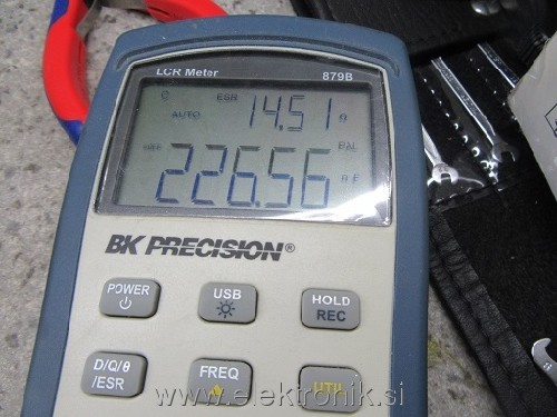

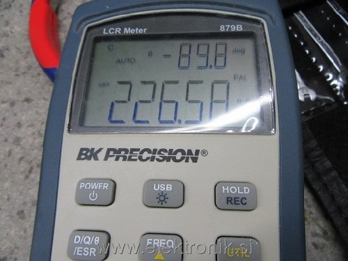

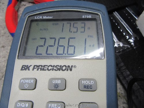

sebaveh
Prispevkov: 1672
Aktiv.: 7.87
Kraj: Slovenska Bistrica
PrispevekObjavljeno: Tor Jul 04, 2023 11:34 am    Naslov sporočila:   Odgovori s citatom
Upam da se je tvoj kolega električar potrudil z lotanjem, da ga ni predolgo cmaril.
Slučajno imam enako stvar na mizi, kjer sem moral na novo prispajkati nov kondenzator, da si bo sodelavec usposobil svojo 12-ko. Pri tem bom še zamenjal črno žico, ker se drži samo še na dveh licnih pri očesnem priključku.
Izmeril sem kondenzator, z instrumentom BK 879B, enkrat pri frekvenci 100 in nato še pri 120 Hz. Rezultati so:
100 Hz:
226,61 nF
17,53 ohm ESR
89,8° theta
120 Hz:
226,56 nF
14,51 ohm ESR
89,8° theta
 Velikost datoteke:  952.27 KB
 Velikost datoteke:  87.33 KB
 Velikost datoteke:  89.71 KB
 Velikost datoteke:  78.9 KB
 Velikost datoteke:  262.11 KB

sebaveh je napisal/a:
100 Hz:
226,61 nF
17,53 ohm ESR
89,8° theta
120 Hz:
226,56 nF
14,51 ohm ESR
89,8° theta
