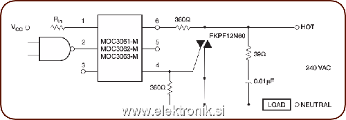

ze nekaj casa me matra izdelava vezja za krmiljenje roletnih motorjev s TRIAC elementi namesto relejev. V vezju imam moc3063 in bta12-600B, motor pa je navadni roletni motor iz Conrada s 13Nm navora in okoli 120W moci. Motor ima implementirani koncni stikali, ki se ju lahko nastavlja za stevilo vrtljajev v obeh smereh. Vezje deluje ok vse dokler ne pride do koncnega stikala, potem pa TRIAC prebije.
Vezano imam takole:
Ima kdo kaksno idejo kaj mu ni vsec? Ali imam cisto napacen snubber za taksen load? Sem poizkusil tudi z snuberless(BTA12-600BW), ki delujejo okoli 2-3 mesece, potem pa enako odletijo. Ravno tako sem probal z varistorjem, pa ni nic kaj bolje. Sta pa na vezju dva TRIAC-a vsak za svojo fazo(smer). Prebije enega ali pa v primeru B varjante oba. Prosim za pomoc. Smile

Se lahko zgodi, da bi bila socasno vklopljena oba triaka? Kaksen je dead time med preklopom gor-dol?

Mene tudi zanima, kako je triaku všeč biti brez bremena?
Ker mu končno stikalo prekine eno linijo

dead-time je 2s. Ni problem, da bi bila oba hkrati aktivna. Verjetno limit switch povzroci neko spico(ne upam si priklapljat osciloskopa gor) in sesuje triac. Kot ze omenjeno, snuberless-i so bolj odporni, ampak vseeno odletijo po nekaj 100 preklopih. Se pa to vedno zgodi le, ko motor doseze limit switch in nikoli vmes. Torej, v "vmesnem" polju jih lahko izkapljam, zaganjam, izkalpljam, zaganjam...brez problema. Ko pa jih pustim do limite pa odletijo. Sad

Ti takrat, ko odleti triak, prebije/poškoduje tudi snubber (C in/ali R)?
Koliko W je upor v snubber vezju in kakšna je voltaža C 10nF v snubber vezju?
TUKAJ piše, da naj bo snubber naveza ali negove linije čim bližje triaku (pod 2cm)...
Jaz bi preizkusil še s triakom z višjo voltažo (800V) in uporom v snubberju > 47Ω.

Čez snuber zalotaj eno transil diodo 350 do 400V
naprimer tole iz ICja https://www.ic-elect.si/dioda-supr-1-5ke400ca-do-201.html
Ko stiklo izklopi induktivno breme - motor - se inducira visoka napetostna špica, ki lahko doseže tudi več kot 1000V, zato je sicer not snuber, pa ni nujno dovolj učinkovit.

Tudi sam sumim na neustreznost snubberja, ker so 10nF/100nF in 50/100 ohm precej genericne vrednosti. Snubber ostane cel in cisto miren in hladen, BTA12 pa prebije, da piskajo vsi trije pini(cont. probe). Bi pa verjetno varistor moral blokirati tisto 1kV spico? Snubber je drugace od triaca oddaljen pod 1.5cm. Bom probal se z mocnejsim triacom, je pa vseeno cenovno ugodnejsa dioda, tako da probam tudi s tistim.
Snubber je drugace bil sproban z 100nF/400V in 50R/0.5W, ter 10nF/400V, 50R/0.5W.

Hmm, tole sem malo raziskoval in nisem cisto preprican, da pravilno razumem. Ali transil diodo preprosto samo dodam v vezje med snubber in breme?

Na shemi v prvem postu označi pozicijo končnega stikala!? Mr. Green
Saj si že sam "ugotovil", napisal, da triac odleti samo pri povoženem končnem stikalu. Pray
Glej nekaj postov nazaj, kaj je Krampus napisal!?

Krampus ima prav, res mu ni vsec. Koncno stikalo je v samem motorju in ga ni mogoce obiti. Ali to potem ne bi bilo vsec nobenemu triaku? Smile

Na motor rolete daj paralelno RC člen kot dajemo na AC releje v industriji sploh, če so krmiljeni iz krmilnika.
V bistvu snubber poveži paralelno z motorjem, da zaduši špico pri izklopu.
To
, je industrijska rešitev pri AC krmiljenih relejih in kontaktorjih.

ja saj je RC clen paralelno vezan in vseeno odleti. Dopuscam moznost, da so vrednosti C in R neustrezne.
ecobra
Prispevkov: 318
Aktiv.: 2.37
Kraj: Radeče
PrispevekObjavljeno: Pet Dec 17, 2021 10:32 am    Naslov sporočila:   Odgovori s citatom
bajta je napisal/a:
Z motorjem? ali triakom?
