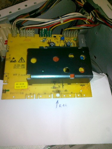

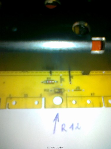

pozdravljeni!
pred kratkim je prišlo do težav z pralnim strojem gorenje wa 1341 s in sicer stroj ne deluje-kakor si nastavil programator se ne zgodi nič, napajanje je bilo. na regulatorju ki je na sliki je uničilo upor R12. zanima me, kateri bi bili še mogoči problemi za nedelovanje stroja, prosil bi tudi, če ima kdo shemo vezja tega regulatorja.
oznake na regulatorju :Gorenje AKO 546 685 617 042
lep pozdrav.

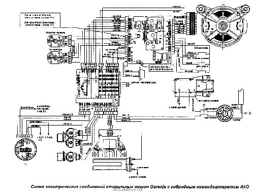

oznaka tiskanine izgleda enaka tudi za model WA 1541 S. Tu imam eno drugo težavo, in sicer motor ne vrti. Po vklopu programa eno minuto še toči vodo in greje, vendar zatem programator začne preskakovati vse korake do zadnjega.
martinstep Neznanec
Pridružen-a: Čet 21 Maj 2009 15:39 Prispevkov: 4 Aktiv.: 0.02 Kraj: Reparec (Pregara, Gračišče)
Objavljeno: Pon Dec 26, 2022 11:00 pm Naslov sporočila: |
Z mojim odgovorom sem mislil, da mi bo forum dovolil prenos sheme. Očitno še vedno nisem “aktivni uporabnik”.
