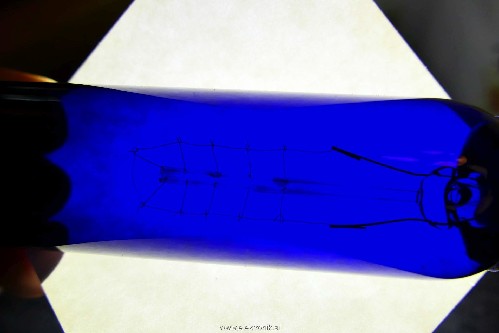

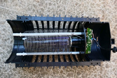

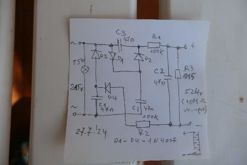

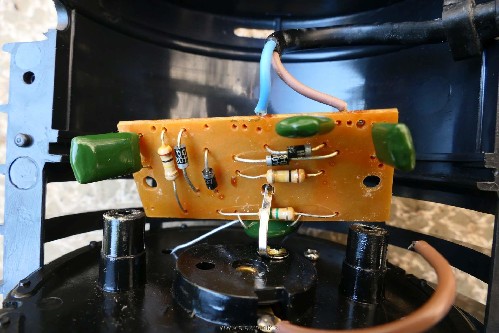

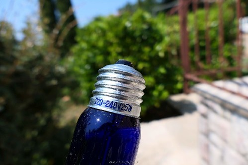

Tukaj je par fotk relativno enostavnega uničevalca.
Njegova učinkovitost je žalostna. Po moje ta modro pobarvana žarnica ne daje prave
svetlobe, da bi privabljala mrčes.
Tisti uničevalci ki imajo neonke, če se da dve, so prava stvar. Delujejo dostikrat s pokom. Žareči deli včasih letijo ven. Kar ni ravno primerno, če je v bližini material
ki se rad vname.
Lp, Jože

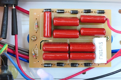

vezje zgleda kot nek pomnoževalnik napetosti 3x ?
https://www.allaboutcircuits.com/textbook/semiconductors/chpt-3/voltage-multipliers/
ja kot sem rekel razen vešč skoraj noben insekt nima interesa za kaj priletet do luči mimo vseh tistih (plastičnih pregostih ) mrež

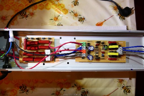

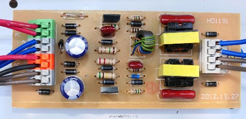

PrispevekObjavljeno: Sre Mar 19, 2025 4:30 pm    Naslov sporočila:   Odgovori s citatom
UV žarnica LOS10, 10W T8/[slovenščina je zame španska vas]
To je "žarnica" ki v redu privablja mrčes.
Seveda v polmraku ali temi.
Običajno sta dve v ohišju.
Kondenzatorji v množilcu napetosti so 680 nF in 400V.
Več o množilcih napetosti pa tukaj: https://en.wikipedia.org/wiki/Voltage_multiplier
lp, Jože
 Velikost datoteke:  230.78 KB
 Velikost datoteke:  202.73 KB
 Velikost datoteke:  229.85 KB
