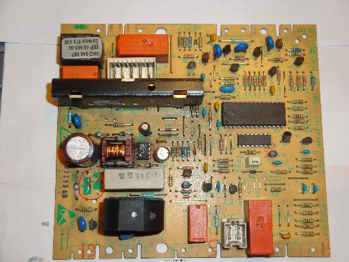

PrispevekObjavljeno: Pon Feb 15, 2010 3:47 pm    Naslov sporočila:  Gor3enje Prologic WA121 Odgovori s citatom
Iz meritev sem ugotovil da je pregorel upor (tuljava)L3 in sem na njeno mesto postavil mostiček s tanko žičko(žička iz pletenice, ki naj bi pregorela pri cca10A)
Po vklopu je skurilo še L2, ki je po oznaki enaka L3.Poskušal bom dobiti enake nizko-ohmske 0,5W upore (ali tuljave).Še prej pa je po mojem treba preveriti TRIAC BTB24
ki je lahko vzrok napake.
Ima še kdo kako izkušnjo s tem?
priložena je tudi fotografija modula z elektroniko.

PrispevekObjavljeno: Tor Feb 16, 2010 7:53 am    Naslov sporočila:   Odgovori s citatom
Jaz bi zamenjal tudi TOP223, ker je črno okoli njega. Z neta si dobi njegov datasheet in iz tipične vezave v njem poglej, kateri elementi pašejo zraven. Potem vse te elemente preveri, predvsem polprevodnike.
Kajti, če TOP ne dela, gre celoten (predvsem enosmerni) tok skozi transformatorček. -> skoraj kratek stik. Zato sta pregoreli tuljavi.
Mogoče čipek odspajkaš in pomeriš enosmerno napetost na njegovem vhodu (na visokonapetostnem kondenzatorju) - zna biti čez 300V. Če ni, je napaka tudi v usmerniku - kondenzatorju.

PrispevekObjavljeno: Tor Feb 16, 2010 11:36 am    Naslov sporočila:  Re: Gor3enje Prologic WA121 Odgovori s citatom
service1 je napisal/a:
Iz meritev sem ugotovil da je pregorel upor (tuljava)L3 in sem na njeno mesto postavil mostiček s tanko žičko(žička iz pletenice, ki naj bi pregorela pri cca10A) ....
Od kot ti ideja da bi tulavo zamenjal za mostiček? Če bi bilo to izvedljivo, bi to storil že proizvajalec. Ne vem sicer kje se tuljava nahaja, a lahko da brez nje stikalni napajalnik ne more delati. Tukaj snami PDF za TOP223. Na strani 7 imaš primer tipične aplikacije. Malo jo primerjaj s tisto na tiskanini. Preveri elektrolit ter usmerniški mostiček. Zelo velika verjetnost je tudi, da je odletel TOP223.
