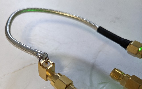

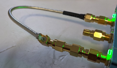

Nekaj se igram, pa mi manjka kak kos, zato sem spravil skupaj takle pigtail za potrebe testiranja. Zanima me, ali zna kdo tako "na prst" oceniti, koliko mi bo tole pokvarilo rezultate v primerjavi s tem, če bi bil antenski kabel iz enega kosa?

Mislim da je na sliki RG316, dolžine približno 30 cm, in po pdf podatkih bi čez prst ocenil 0,5 dB pri 2.5 GHz.
Me pa skrbi ženski SMA ki ni za na kabel ampak za TIV. Pri GHz se že milimeter dolga povezava stran od mase obnaša kot tuljava. Samo za primerjavo, to kar je 10 cm na 30MHz je 1mm na 3GHz.

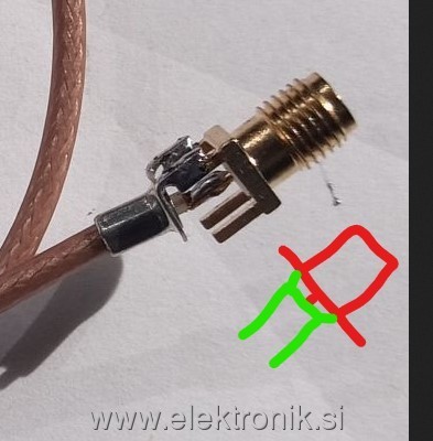

Tistle košček nakrimpanega pleha odščipni. Odreži tudi na konektorju srednji kontakt čimbližje (tako na kratko, da se bo še dalo zalotat). Oklopa pusti dovolj, da ga boš po najkrajši poti speljal na ohišje konektorja in zaspajkal (večkrat) naokoli. Nekako tako kot sem na hitro skiciral. Coax se konča tam, kjer se konča oklop + izolacija.

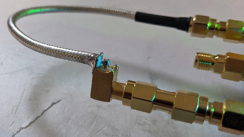

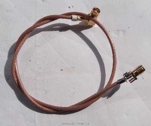

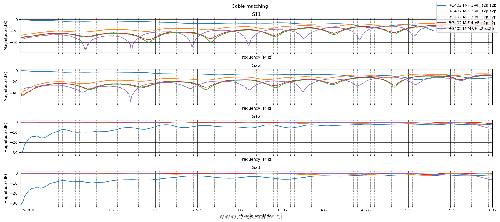

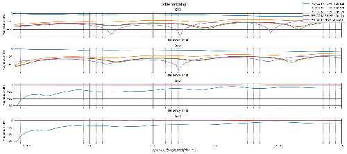

Sem naredil poiskus.
Za osnovo sem vzel 15 cm RG402 M-M kitajski kabel.
S pomočjo 400 MHz do 6 GHz VNA sem izmeril (brez kalibracije).
Izmeril sem:
    RG402 M-M - kabel brez sprememb
    RG402 M-F 1 - šlampasto zalotan konektor. Oplet se drži samo na eni strani
    RG402 M-F 2 - ponovno zalotan konektor. Oplet je zalotan na obeh straneh. Slika je podobna kot na M-F 3, le da ima trough hole tačke še prisotne.
    RG402 M-F 3 - kot M-F 2 - le da sem odrezal
    RG402 M-F 4 - natančno zalotan konektor - čim krajši srednji vodnik, čim več opleta. Oplet je zalotan z vseh strani kjer se dotika konektorja. Odščipnjen srednji vodnik na konektorju.
Se strinjam z mosqitom - pusti čim več opleta pa bo v redu.
Če se malo potrudiš pri lotanju bo kabel dovolj dober.
Se pa verjetno vsi strinjamo, da je to začasna rešitev - pač dokler ni boljšega načina Smile
Celotni pogled - 400 MHz do 6 GHz.
 Velikost datoteke:  288.14 KB
 Pogledana:  22 krat
Detaljni pogled - 400 MHz do 3 GHz
 Velikost datoteke:  218.55 KB
 Pogledana:  14 krat

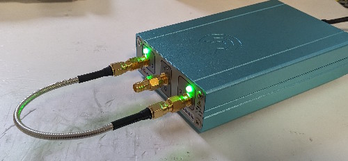

 Velikost datoteke:  1002.98 KB
Prva sprememba
 Velikost datoteke:  959.54 KB
Tretja sprememba
 Velikost datoteke:  938.03 KB
mujo
Prispevkov: 746
Aktiv.: 3.14
Kraj: MB
PrispevekObjavljeno: Tor Maj 16, 2023 10:23 am    Naslov sporočila:   Odgovori s citatom
Še zadnja slika.
 Velikost datoteke:  946.25 KB
