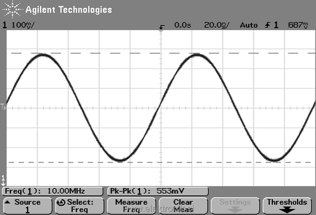

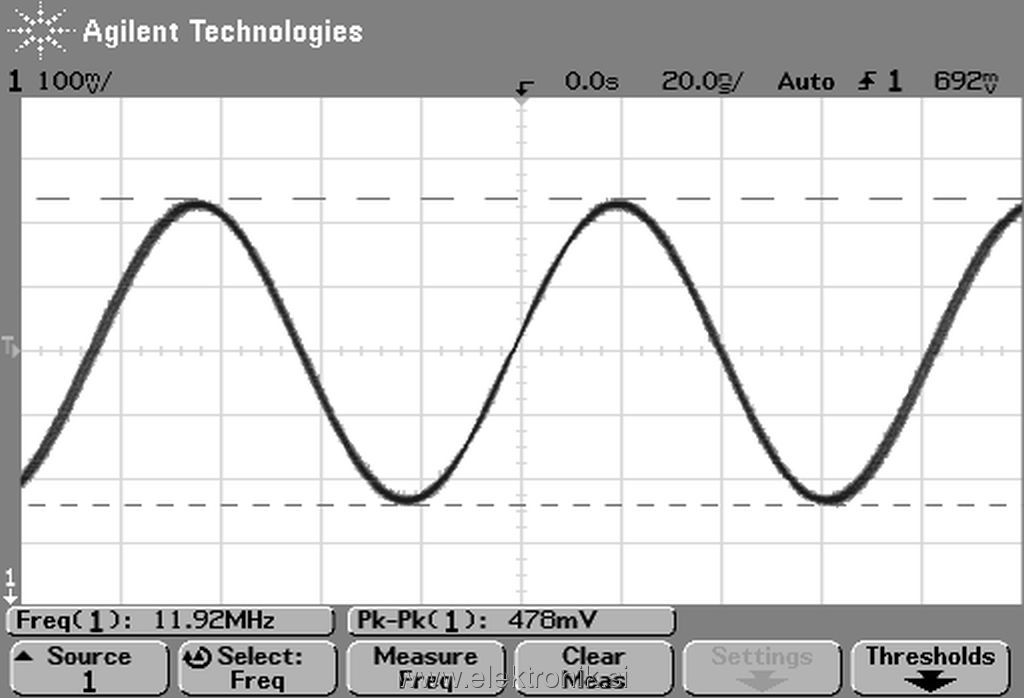

No, tole sem "rešil". Pospajkal sem ponovno upore ob letvi na kontroler plati, ki povezuje DDS. Očitno nekje nekaj mrzlega. Zdaj je nastavitev ponovljiva, čeprav je rezultat še vedno zanimiv. Spodaj sta izhoda ob nastavitvi 8,6MHz in 10MHz na kontrolerju. Kako pa ta offset popravim?

Verjetno je slavni avtor še kako medfrekvenco dodal, tako da je mogoče dejanska frekvenca premaknjena.
