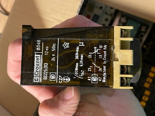

Če imaš kontaktor, ti pošljem modul za zaksnjen vklop, ki gre na kontaktor.
Ali pa “pravi” časovni rele. Sporoči, če ti kaj od tega ustreza.
