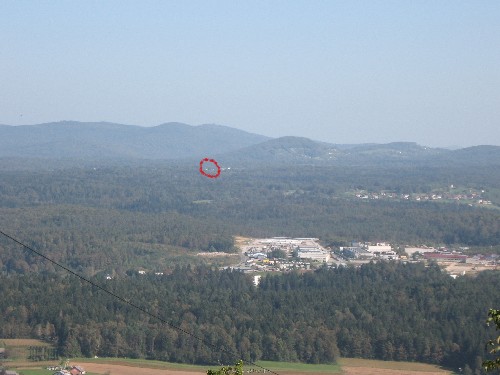

Sem na hribu, slabih 400 m.n.v., on je pa v dolini cca. 200 m.n.v.
Vmes je industrijska cona na sliki.

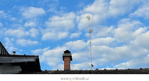

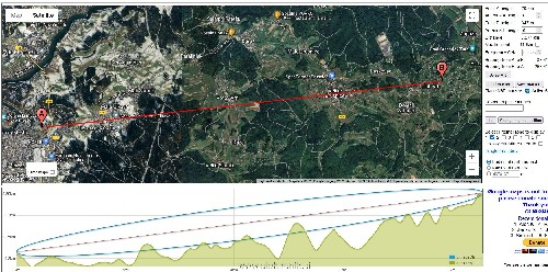

Ta industrijska cona ne bo motila, če le nima sevalcev motenj direktno v smeri tvojih anten. Meni doma "vleče" vsaj 20 SSID-jev iz bližnjega TPV in hčerinskih "motilcev" spektra, pa z navadnim mikrotikovim LHG5 na eni strani in Groove 5 (ne AC) s panelko 24dBi na drugi dosežem okrog 80Mbit/s na razdalji 8,5km. Pri tem je v fresnelovi coni nekje na sredini kar nekaj smrek. Teoretično nebi smelo delovat, v praksi pa kar dela.
