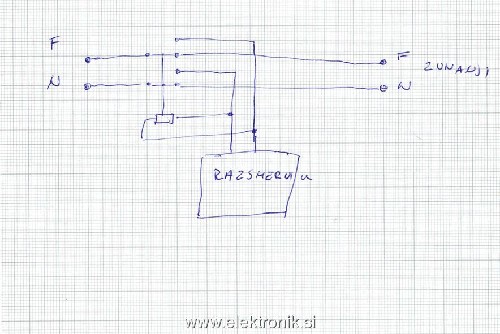

Ima kdo idejo, kako rešiti sicer zelo enostaven problem.
V avtodomu imam razsmernik, ki zagotavlja 230V, ko ni priklopljen na zunanje napajanje.
Preklop med tema viroma je rešen tako, da ko vklopim razsmernik izhod iz njega preklopi rele (slika)
Teoretično je to idealno, ampak problem nastane, ker ima razsmernik "soft start" in ko napetost narašča rele preklaplja (štrca), ker seveda sploh ni OK.
Je kakšna enostavna varjatna napraviti, da se od V>200V sproži rele?
rezerva opcija je seveda, da zunanje napajanje drži rele, ampak to mi ni všeč.

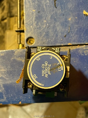

Dodaš modul zakasnjenega vklopa, da rele preklopi z zakasnitvijo.
Prispevkov: 3531
Aktiv.: 31.57
PrispevekObjavljeno: Čet Okt 12, 2023 7:28 pm    Naslov sporočila:   Odgovori s citatom

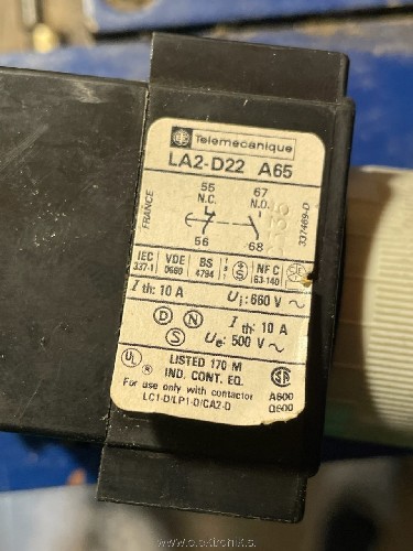

Če imaš kontaktor, ti pošljem modul za zaksnjen vklop, ki gre na kontaktor.
Ali pa “pravi” časovni rele. Sporoči, če ti kaj od tega ustreza.

Aha dobra ideja. Podoben modul imam in bom sprobal. Ne vem kako se bo on počutil pri počasnem naraščanju napetosti.

Kontaktor nima povezave z omrežnim polnilcem. Polnilec je vezan direktno na zunanjo vtičnico (preko varovalke seveda) in tako začne polnit vedno, ko se priklopiš na 230VAC. Ko bo aku poln bo itak sam šel v način vzdrževanja in polnilca ni treba izklapljati. Seveda pa je vezan pred kontaktor, tako da ne bo šel polnit iz razsmernika, kar bi bilo precej neumno.
Kontaktor mi služi izključno za preklop napetosti na notranjih vtičnicah iz razloga, da se ne bi napetosti od zunaj in iz razsmernika nikoli "srečale" (če bi slučajno pozabil izklopiti razsmernik, ko bi bil na zunanjih 230VAC). Z drugimi besedami: ko se priklopim na zunanjih 230VAC se avtomatsko loči izhod iz razsmernika.
P.S.
Kontaktor mora preklopiti fazo in nulo (mora biti štiripolni 2xNO + 2xNC), ker "nula" iz razsmernika ni na potencialu nič proti zemlji, saj ima razsmernik plavajoč izhod in imata oba pola neko napetost proti zemlji.
Pa tudi nikoli zagotovo ne veš, kje bo na vstopnih kontaktih iz zunanjosti nula in kje faza.
