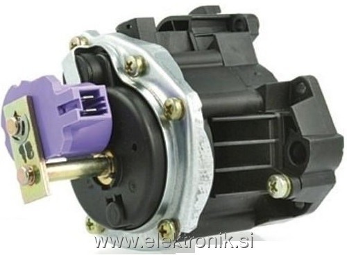

Danes sem izmeril cca 32V na priključnem kablu trismernega ventila v režimu ogrevanja sicer pa 0V. Upornost na kontaktih pa je 185R. Torej cca 5-6W.
Kje pa naj tolčem po ventilu je kar precej plastike?

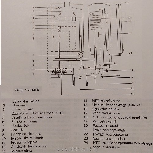

Kaj če bi poslikal in prilepil sliko črpalke in ventila, da vidimo hidravlično shemo ?
Regulacija ventila je izvedena ??? 32V je nekam sumljiva napetost Rolling Eyes

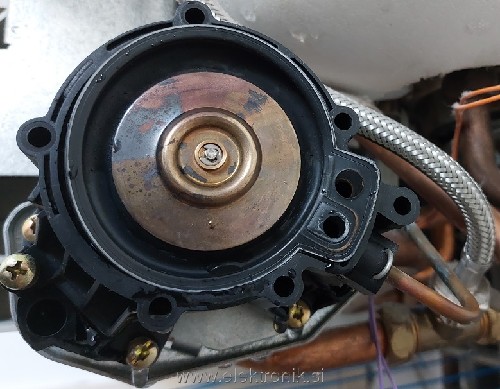

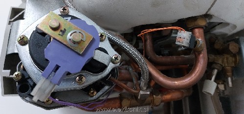

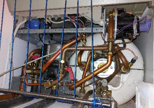

Pripenjam še shemo in fotke. (Modre žice niso del peči)

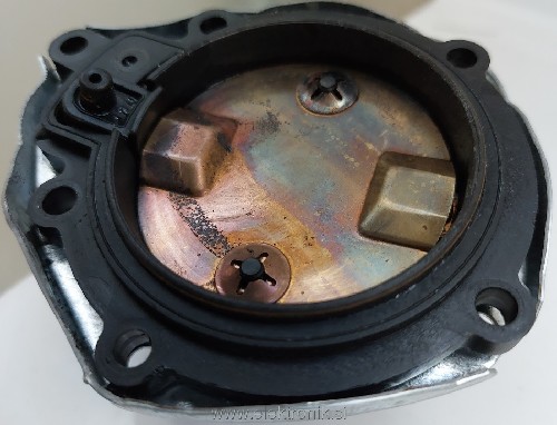

Odprl sem omenjeni ventil s šestimi vijaki. Os na sredini ventila je pod vzmetjo in se lahko premakne navznoter s silo cca 10N. Os ventila ni povezana z solenoidom. Ko je solenoid pod napetostjo se premika samo majhen čepek na pokrovu, ki verjetno odpira in zapira dovod tanke bakrene cevi. V luknjo, kjer je dovod tanke bakrene cevi sem pritisnil tlačilko za kolo in domnevam odmašil cevko. Po posegu je ventil začel delovati.
