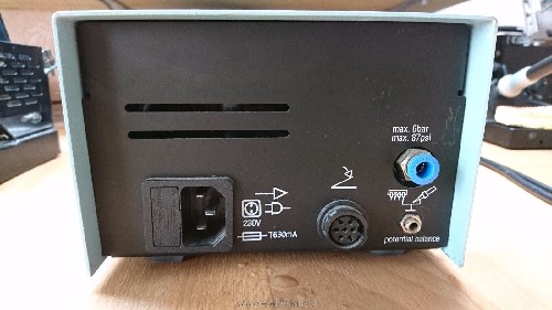

Če kaj pomaga mu zadaj na riti piše max. 6bar (max.87psi).
Vir slike isti kot tvoj.

Dušan res je, enostavneje (hitreje) mi je bilo prilimat sliko iz neta, kot pa fotografirat dejansko škatlo. Podatek na zadnji strani sem videl, nič pa glede pretoka. Think Tokrat je vir slike dejanski predmet debate.
